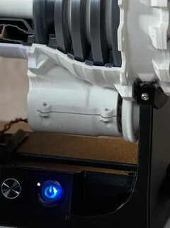

Bonjour, je souhaite motoriser l'axe de ce moteur d'avion imprimer en 3d
 ![image](https://europe1.discourse-cdn.com/arduino/original/4X/b/a/b/babc71ee7911fa4ceaf526524bb6fe6b57c9dc0a.jpeg)
Je me suis penché sur les différents types de moteurs, et deux d’entre eux ont attiré mon attention : les brushed et les brushless.
Je viens donc sur le forum pour vous poser la question : pensez-vous qu'il est préférable d'utiliser quel moteur ?
Lequel des deux est le plus difficile à mettre en place ?
Un moteur brushless aurait-il assez de couple pour faire tourner l’axe du moteur ?

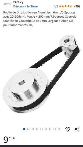

Il me semble qu'à réaliser soi même, courroie crantée c'est le plus facile à réaliser, il doit y avoir toutes beaucoup de tailles de courroies et poulies disponibles?
 ![Screenshot_20250219-205233~2](https://europe1.discourse-cdn.com/arduino/original/4X/5/1/5/515e05ffa0fa8c9cbaa4b480b2ac1417b88d8fa9.png)
En cherchant bien, vous pouvez trouver des poulies 120dents/16dents
Ça fait déjà une premiére belle démultiplication, le tout pilote par le L298 et une tension moteur plus basse vous devriez pouvoir obtenir quelque chose d'intéressant.
Éventuellement, j'ai un moteur 6000tr/mn et un L298, je peux vous indiquer demain à quelle vitesse j'arrive a le démarrer en rotation.

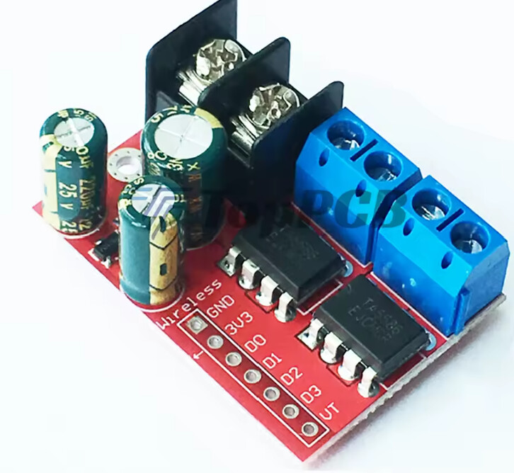

Et commandé par [ce type de circuit:
  ![image](https://europe1.discourse-cdn.com/arduino/original/4X/e/0/1/e018b56d99afe9337e9e573d1e9533de8d215393.jpeg)](https://fr.aliexpress.com/item/1005006988765958.html?spm=a2g0o.productlist.main.49.2d43559f7hK2ok&algo_pvid=44b9c408-00d4-42d6-88c4-894f6a20f056&algo_exp_id=44b9c408-00d4-42d6-88c4-894f6a20f056-48&pdp_ext_f=%7B%22order%22%3A%222%22%2C%22eval%22%3A%221%22%7D&pdp_npi=4%40dis%21CHF%213.26%211.63%21%21%2125.77%2112.88%21%4021039a5b17399982546786221e4e09%2112000038962613479%21sea%21CH%21701063592%21X&curPageLogUid=PZe30A2RHyzo&utparam-url=scene%3Asearch%7Cquery_from%3A)
C'est fait pour commander 2 moteurs.

Bonsoir luka29n
> [@luka29n](#):
> le problème est que la carte que j'avais trouvé avait une sorti 5v qui était pratique pour alimenter un nano
Ah, ok, cette carte fait donc très bien ton affaire, en effet elle très pratique pour cette alimentation 5v.
Pour le démarrage en douceur, ça se fait par le programme.
A+
jpbbricole

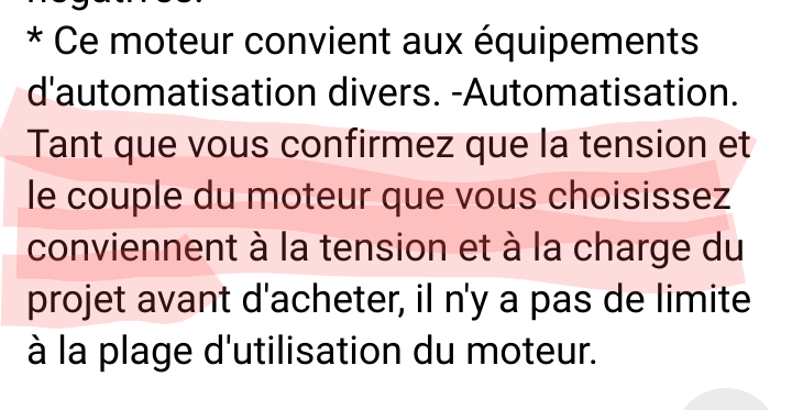

> [@luka29n](#):
> je me demandais si tu avais connaissance de l'intensité requise pour faire fonctionner le moteur que tu m'as proposé à 1360tr/min
Toujours a propos de ce moteur, je lis:
 ![Screenshot_20250219-233301~2](https://europe1.discourse-cdn.com/arduino/original/4X/a/2/5/a25e482010165a40d08bbed6c0118dafccbe84c1.png)
On trouve où les données concernant le couple de ce moteur?
je n'ai pas bien compris l'image, parce que au niveau de la tension pas de problème j'ai une alim 12v mais au niveau de la charge je n'en ai aucune idée.

Le moteur semble se trouver ici, quel est le diamètre intérieur de ce logement, ça aiderai à trouver le type de moteur?
Tu ne peut pas prendre contact pour te renseigner?
On se rapprocherai plus de la proposition de @jef59 du [post#9](https://forum.arduino.cc/t/moteur-brushed-ou-brushless/1355603/8)
Le montage du moteur est visible ici:
[![](https://europe1.discourse-cdn.com/arduino/original/4X/2/2/6/226acb8e9ed9ad4319cc545766a165ec1ff0d465.jpeg "Main Fan Assembly - V2 Turbofan Driver") ](https://www.youtube.com/watch?v=c_5m17Y-NDY&t=422)
à partir de 7 minutes.
