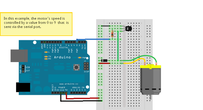

Dernièrement j'ai vu qu'on pouvait inverser le sens de rotation grâce à un Pont en H avec des transistors 2N2222 par exemple.
Hors je n'arrive pas à faire bien fonctionner le moteur avec un seul 2N2222 déjà...
J'ai essayé de suivre le premier schéma donné sur cette page : Motor driver using only a 2N2222 transistor? - Electrical Engineering Stack Exchange
J'ai tous les composants qu'il faut donc je me lance.
Sauf qu'au lieu du moteur, je mets une LED, et ça marche, je peux l'allumer et l'éteindre à ma guise.
Maintenant au lieu de mettre une LED je veux mettre mon moteur, qui lui est alimenté via une pile 9V, et là ça produit un résultat bizarre. Déjà même si le transistor est "ouvert" beh le moteur tourne quand même, moins vite mais il tourne, et lorsque je "ferme" le transistor, hop il se met en marche complète, etc... Jamais moyen de l'arrêter complètement.
Pour relier l'alimentation externe, j'ai mis le plus du moteur sur le + de la pile et idem pour la terre sauf que je l'ai fait passer par le transistor.
Comment se fait t'il que même ouvert le transistor laisse passer le courant ?
J'ai essayé avec un interrupteur basique et forcement ça marche, donc ça vient vraiment du transistor...
Comment expliquer qu'avec la LED ça fonctionne parfaitement et qu'en rajoutant une alim externe pour le moteur ça ne produit plus l'effet voulu ?

Effectivement, lors de mes premiers tests je n'ai pas mis la diode, je l'ai mise après mais mon transistor était peut être déjà cuit (^^).
Et maintenant que j'y pense à un moment j'ai laissé une LED avec le moteur et la LED a cramée...
Le schéma du lien que j'ai donné sur mon premier post est-il correct (au niveau du placement de la diode par exemple) ?

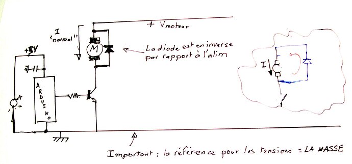

Sans diode tout s'explique.
Pour le montage de la diode je ferais une précision "amicale" ce que tu fourni est ce qu'on appelle dans le monde de l'électronique un schéma de câblage, ce n'est pas un schéma fonctionnel. Comme on raisonne sur un schéma fonctionnel il faudrait donc reconstituer ce schéma fonctionnel à partir du schéma de câblage.
Je ne le ferais pas (je sais je suis un vieux c**) mais je te donne un schéma fonctionnel ( pas si vieux *** que ça finalement).
  1. ne jamais oublier la connexion de masse : c'est le point de référence.
  2. la diode en // n'est pas en service en utilisation "normale" que le moteur tourne ou soit arrêté.
3) Arret du moteur ( voir dans le nuage)
J'ai symbolisé le transistor par un interrupteur. Du fait de la création du champ magnétique le courant ne peut pas s'annuler si l'interrupteur s'ouvre. Le champ magnétique va auto-créer une tension qui va prolonger l'existence du courant .
Cette tension et le courant qui l'accompagne vont s'appliquer où ils peuvent, c'est à dire en absence de diode de roue libre sur le transistor. Le transistor supportera le courant mais pas les 300 ou 400V, c'est le claquage assuré.
Après la coupure la source de tension est maintenant le bobinage, la diode se retrouve en direct, En direct c'est quasiment un court-circuit et elle protège le transistor en captant toute "la réserve de courant" à écouler.
Oui mais s'il y a 400V la diode devrait cramer elle aussi ?
Oui si les phénomènes durait longtemps.
Non car une bobine se vide en quelques microsecondes. Le coeur de la diode n'a pas le temps d'échauffer, il faut juste s'assurer que la diode choisie tiens en polarisation inverse la tension d'alimentation du moteur.
