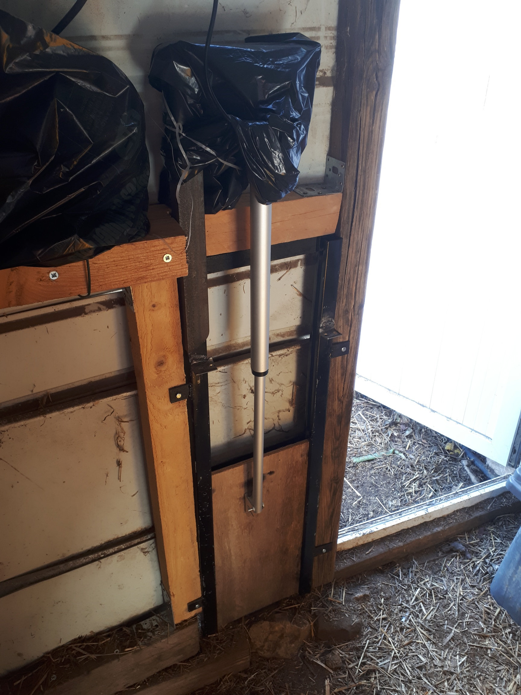

Voici la trappe que j'ai réalisé.. des fer en u, un verin 12v
Le verin gere ses fin de butée
Ca marche depuis 5 mois sans soucis
Si besoin d'explications.. demande.
Le verin m'a coûté une trentaine d'euro sur ebay ou ali

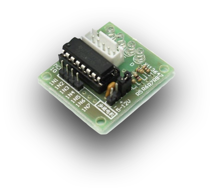

Votre image
 ![stepper.PNG](https://europe1.discourse-cdn.com/arduino/original/4X/5/e/f/5ef7b6b88edb76706bab700b0cd8a09fa5b3c10e.png)
il semble que ce soit un un [moteur pas à pas à 4 phases 28-BYJ48](http://robocraft.ru/files/datasheet/28BYJ-48.pdf) très commun.
vous a-t-il été fourni avec son contrôleur ULN2003 ?
 ![ctrl.png](https://europe1.discourse-cdn.com/arduino/original/4X/6/a/f/6af4cd5cd50b1a005f8c73c76add1087aeae4b1f.png)
(on trouve [le système complet par 5](https://www.amazon.fr/HiLetgo%C2%AE-28byj-48-Moteur-ULN2003-Pilote-Arduino/dp/B07B2TF2T8) pour pas très cher même en france)
si vous regardez [celui de Adafruit](https://www.adafruit.com/product/918) il disent "Small Reduction Stepper Motor - 12VDC 32-Step 1/16 Gearing" --\> donc 32 x 16 = 512 pas pour faire un tour (en fait dans leur doc ils expliquent que c'est plutôt 513).
--\> pour le votre vous savez que le Stride Angle est 64, il faudrait savoir quel est le ratio de "gearing" pour connaitre réellement le nombre de pas par tour. s'il n'y a rien de particulier ce sera 64 ticks mais il peut y avoir une adaptation dans une boîte de démultiplication, x64 par exemple, auquel cas il faudrai 64x64=4096 ticks pour faire un tour
--\> envoyez 64 ticks et regardez s'il a fait un tour ou pas
