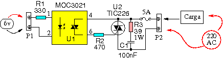

Llevo más de un año con este problema y no encuentro cuál es el fallo. Seguro que alguien lo ve a la primera, os adjunto el esquema:
Es un motor AC de unos 190W y el problema es que solo funciona hacia un lado.
Es monofásico y tiene dos pulsadores, uno para cada dirección. Este motor proviene de un horno de pollos y lo quiero reacondicionar para mover un toldo bastante grande.
Los TRIACS están sobredimensionados (aguantan 24A) para un motor que no demanda mas de 2A y son snubberless además he añadido otro snubber con una resistencia de 51 ohms 5W y un condensador de 10 nF 600V.
He visto por la web que un valor todo-terreno para el filtro es 100 ohms y 100 nF. También lo he probado pero sin cambios.
Ya tengo dos placas iguales con valores distintos que solo van para un lado. :o .
Me quedan 3 para otros experimentos
El problema casi seguro que lo origina el ruido eléctrico del motor ya que con dos lámparas funciona sin problemas.
Gracias.

D7 a la derecha y D8 a la izquierda. Hay dos TRIACS y dos optoacopladores, cada uno para un sentido
¿No vale esto para invertir el giro?
Conectando una lámpara entre U y W y otra entre V y W funciona bien.
Pero el motor solo va hacia un lado y luego funciona menos de 1 segundo y se para de golpe.
Y parece que se bloquea y no se vuelve a mover.

Tu circuito esta bien pero lo que no esta bien es que le aplicas eso a AMBAS bobinas de tu motor Monofásico.

Entonces un triac no es un interruptor perfecto para AC controlado por G, de ahí el error.

En realidad lo que tienes es un motor trifasico en estrella, que se puede poner monofásico con un condensador (de lavadora, le suelen llamar por ahí). Esto ya te lo dijo juand91.
Lo malo de este sistema es que el MOTOR DEBE ESTAR PARADO para hacer la inversión del giro, sino no funciona.
En el esquema que te adjunto hay dos interruptores: SW1 es el marcha-paro. SW2 es el selector del giro. Como ves lo único que hace es seleccionar por que terminal mete la fase y el otro la corriente. Si tienes reles dobles puedes probar a ver si te funciona el motor.
Luego habrá que pensar como hacerlo con relés de estado solido.

Esto es un SSR:
Que es básicamente igual que mi circuito pero para una fase y un neutro solamente.
los triacs no son perfectos y puede que se quede enganchado el primero y no desconecte , por eso con lamparas funciona pero con el motor no , son cargas de naturaleza distinta....jugaria con las resistencias ,sobretodo la que tienes en gate,ya me ha sucedido alguna vez pero no con un motor

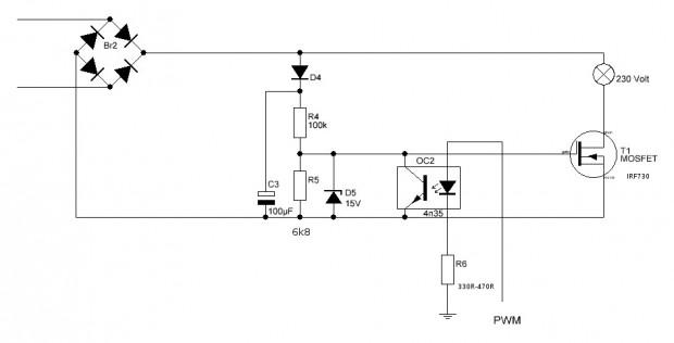

Usa IGBT o MOSFET con puente de diodos como protección de polaridad, en lugar de los triacs.
con IGBT
con MOSFET

esto sería fantástico, ya que es sencillísimo
