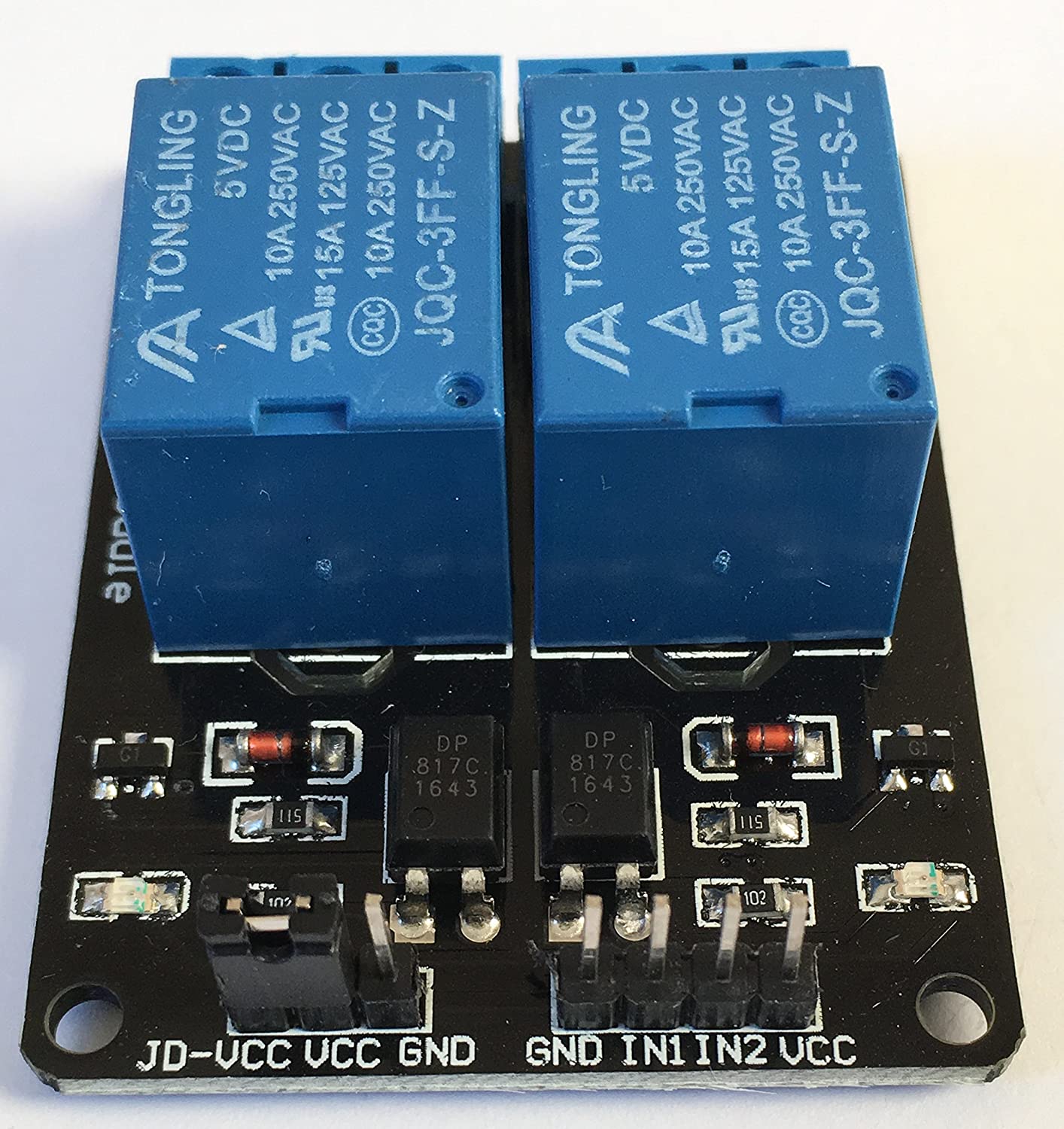

Dein Relais ist ein Relais-Modul.
Da ist schon ein Transistor drauf, der das Relais steuert.

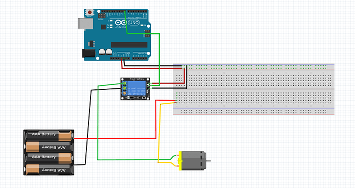

  1. die Transistorschaltung ist falsch. Du kannst keinen NPN Transitor auf + schalten. So kann der Transistor oszillieren. Außerdem fehlt auf dem Schaltbild die Spannungsversorgung des Relaismoduls.
2) Dieses Modul hat bereits den Schalttransistor und einen Optokoppler drauf. Darum kann man es direkt mit einem Arduino-Ausgang ansteuern. Die meisten Relais-Module schalten wenn Du den Arduino-Ausgang auf LOW gibst.

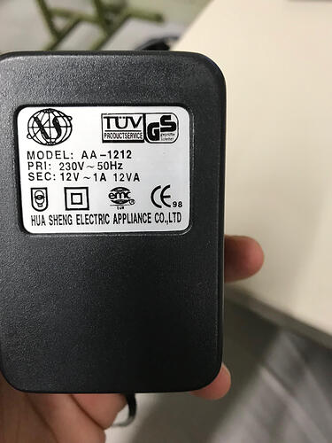

Als Netzteil habe ich dieses mal ein Wechselspannungs netzteil (12V 1A) genommen

Du solltest deine Schaltung immer so zeichnen, wie du es auch aufbaust.
So gibt es wieder Ungereimtheiten.
Im Text ist es eine AC-Motor, im Bild hast du Batterien (DC). Das passt nicht.

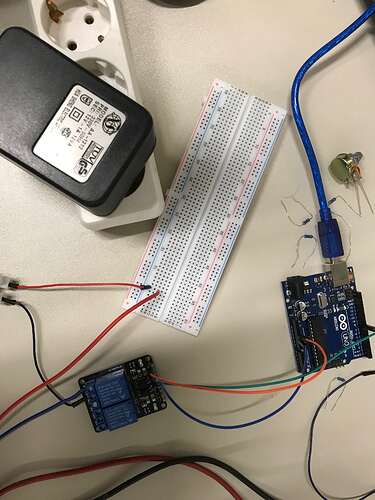

Also, vom 5V pin gehe ich auf den VCC Anschluss vom relais. Vom GND gehe ich auf den GND Pin. Vom D8 Pin gehe ich auf den IN2.
Dann gehe ich mit einer Leitung vom Netzteil auf den COM Anschluss. Den Motor schließe ich dann an NO2 an. Die andere Leitung vom Netzteil verbinde ich direkt über das Steckboard mit der Leitung vom motor. Ich hoffe die Bilder und die Erklärung machen es deutlich.
b) miss mal was aus deinem "AC Netzteil" wirklich rauskommt, am besten mit einem Oszi. Ist das tatsächlich Wechselspannung?
Ich hab mit einem Multimeter die Wechselspannung gemessen (V~)nachgemessen. Das Netzteil gibt knapp 14V raus
