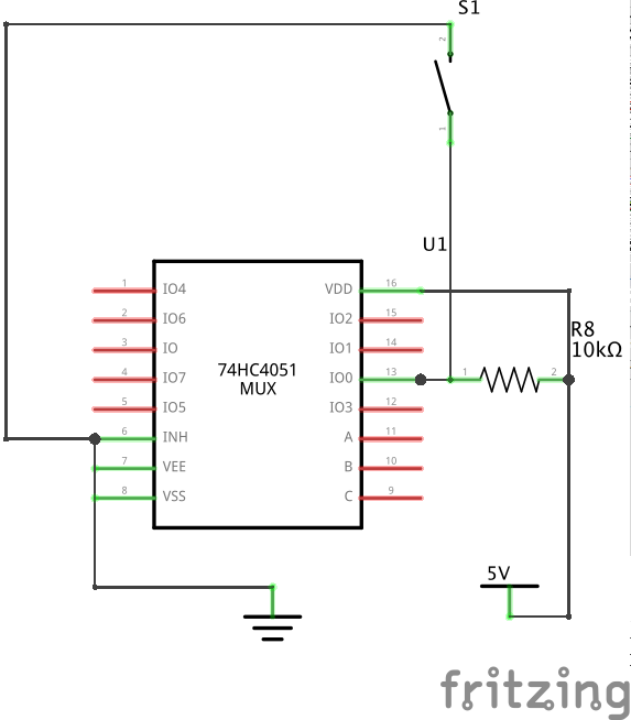

ich habe acht Schalter ueber einen HCF4051BE Multiplexer an meinem Arduino UNO und ein 2,4" TFT Display.
Den Multiplexer mit Arduino und Display habe ich nun in einem PKW verbaut. Der multiplexer ist im Motorraum und der Arduino mit Display vorne auf am Armaturenbrett. Dort funktioniert er aber nur bedingt zuverlaessig. Auf meinem Breadboard hat alles Top funktioniert.
Alle acht Eingaenge sind ueber 10k Pull-up Wiederstaende nach 5V gezogen. Den Ausgang habe ich auch ueber einen 10k Wiederstand nach 5v gezogen.
Mal liest er die Schalterzustaende richtig ein und manchmal springt die Ausgabe aber wild hin und her.
Was koennte das Problem sein?

michael_x:
Zeig mal wie ...
Ich habe mal einen Pin dargestellt.

In deinem Bild soll S1 einen Öldruckschalter oder sowas darstellen, der Masse an den Ausgang schaltet, (oder auch nicht), für die Auto - Elektrik.
Hast du denn den Anschluss mal gemessen, wenn keine Masse anliegt?
Ein Optokoppler + Vorwiderstand (parallel zum Schalter) wäre evtl. sinnvoll.
Ich gebe ja keine 12V auf den Multiplexer respektive Arduino. Ich messe die Zustaende an den Relais oder Schaltern gegen Masse (also Kontakt offen oder geschlossen).
Aus Deinem kleinen Schaltplan erkennt man aber nicht wie das verdrahtet ist.
Der 4051 kann bis 15V, als 4051BE Type sogar bis 18V, aber die 12V dürfen bei VDD = 5V nie an die Pins, das schlägt sonst durch bis zum Arduino-Chip (R.I.P.) !
Du brauchst einen Spannungsteiler der die Spannung bei 12 bis 14,2V auf 5V (VDD) runter teilt, und gegen die Störspitzen noch eine Suppressor-Diode. Bild im Anhang.

Was waere denn ein sinnvoller Signalpfad?
  1. Im Motorraum Kontakte abgreifen und an einem Arduino der nur misst und dann per z.B. RS485 an einen Arduino im Armaturenbrett uebertragen, der sich nur um die Ausgabe kuemmert?
oder
  1. Lange Leitungen (ca. 2,5m) direkt aus dem Motorraum an den Arduino im Armaturenbrett -> Signal aufbereiten (Optokoppler, Schmitt-Trigger, Hysterese)?
