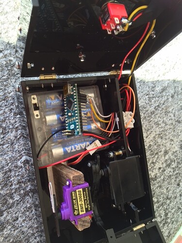

Hallo Leute
Darf ich euch meine Useless Box vorstellen? [Filmchen auf YouTube](https://youtu.be/tg0Ki1alkEI)
Dies ist mein erstes richtiges Arduino-Projektchen, das ich nun realisiert habe. Logisch existieren bereits diverse Lösungen einer Useless Box, aber ich wollte natürlich mein eigene, da die sowieso viel besser ist als alle anderen 😈 und da ich dadurch einiges lernen konnte. Die Lösung ist ja bekanntlich einfach, sinnfrei, aber wirkungsvoll.
Ich wollte keine grobe Holzbox, sondern etwas ansprechendes und fand dann eine schöne Box bei [www.getdigital.de](http://www.getdigital.de). Da diese aber zu unflexibel funktionierte, habe ich die ganzen Innereien weggelassen und mit einem Arduino Nano realisiert. Anstelle des vorgegebenen Motors habe ich zwei Servos verwendet: einen für den Kippschalter-Drücker und einen für das Heben des Deckels. Der Schalter ist aus der Originalbox, als Stromversorgung dienen mir 4 Batterien des Typs AA.
Wenn's euch interessiert, erkläre ich gerne mehr über den Innenausbau der Box. Fürs erste reicht mal ein Foto. Siehe Attachment.
Den Code habe ich ebenfalls als Attachment eingestellt.
Den grundsätzlichen Code habe ich von [www.lamja.com](http://www.lamja.com/?p=451) genommen, diesen aber massiv verändert und ausgebaut.
Der Code sollte einigermassen funktionieren. Da ich in der Software zu Hause bin, gäbe es sicher Möglichkeiten, die Hardware besser zu gestalten. Auf die ganze Verkabelung bin ich nicht stolz. Aber es funktioniert. Jetzt. 😀
Auf euer Urteil bin ich gespannt. 🕶
Lieben Gruss aus der Schweiz.

Danke, Jungs 🙂
Dir, erni-berni empfehle ich, das Video mindestens bis zur dritten Einschaltsequenz anzuschauen, dann siehst du den Unterschied.
Eine Frage an die Gurus in diesem Forum: wenn ich die Servos detache und erst beim Einschalten wieder attache, spare ich da Batteriepower? Benötigt detached der Servo weniger Power?
Sorry für die Anfängerfrage, Jungs 😥

Tolles Ding-das Gehäuse ist nicht soo nach meinem Geschmack aber muss mir ja nicht gefallen.
Gemacht ist es Klasse.
Zur Servo-Frage: kommt drauf an. 8)
Wenn die Servos nicht gegen irgendeinen anschlag drücken müssen, wirst du nichts sparen, denn es wird ja nur die Leitung nicht mit Daten gefüttert- das dürft vernachlässigbar sein.
Sparen wirst du nur ernsthaft, wenn die Servos dauernd versuchen müssen, ihre Position zu halten.
Wenn mechanisch alles sauber aufgebaut ist, wohl kaum.
Z.B.: der ausschalt-Hebel hängt innen frei am Servo. So dass es den dauernd in der Schwebe halten muss- das würde (vermutlich wenig, weil der ja nicht schwer ist) schon etwas Strom brauchen.
Tipp: halt mal das Ohr an die Schachtel-wenn eins der Servos auch nur minimal brummt, braucht es auch nennenswert Strom.

Danke, sly-Rabenauge, für die Tipps.
Die beiden Servos verhalten sich im Ruhezustand völlig lautlos. Also Entwarnung. 🕶
