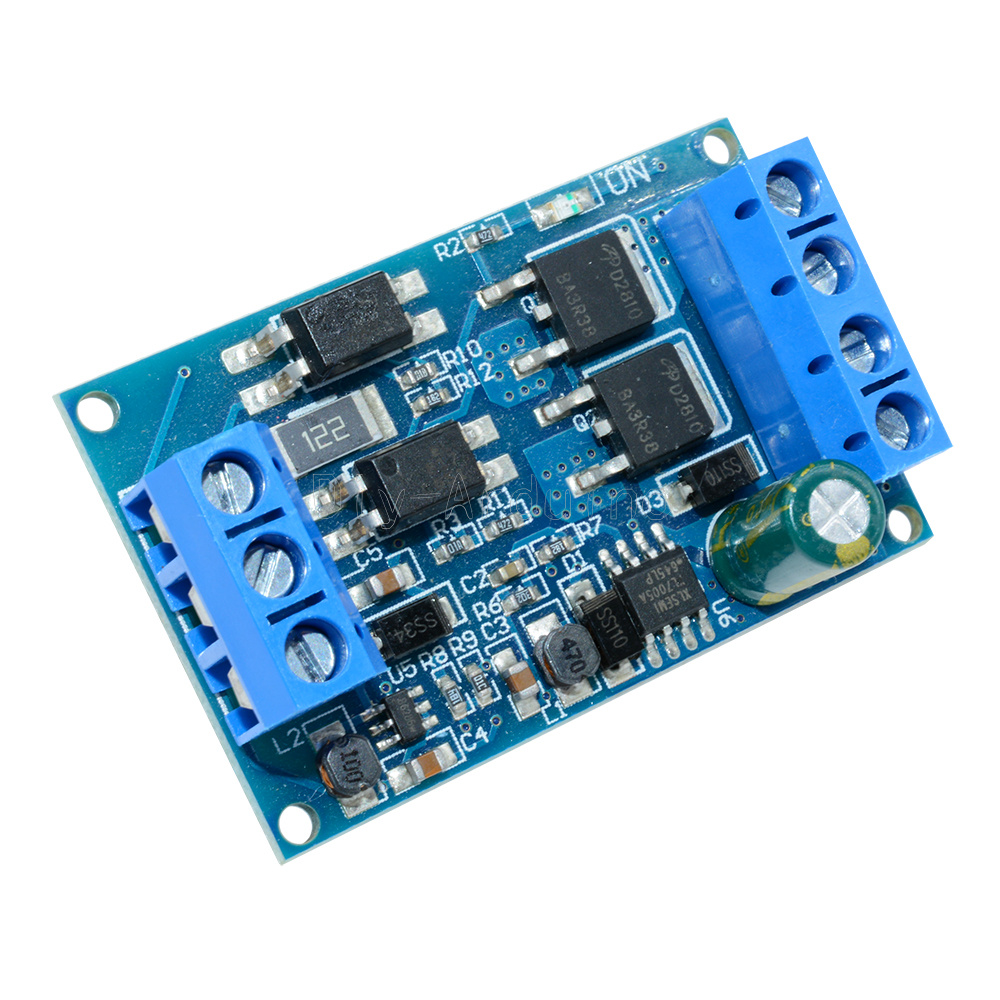

Auf der Suche nach einem geeigneten (MOS)FET bin ich hoffentlich fündig geworden. Folgendes ist in meinem Warenkorb gelandet:
400W Power MOSFET Module – mit zwei parallelen D4184-N-MOSFET. Wusste noch gar nicht, daß man Transistoren parallel schalten kann, um die Leistung zu erhöhen. Aber nach kurzem Nachschlagen gelernt, daß so etwas auch wieder völlig neue Probleme mit sich bringen kann..
Wie dem auch sei.. auf Grund des Spannungsbereichs bis max. 36V scheidet der wohl schonmal für diesen Zweck aus (trotzdem gut, sowas auf Lager zu haben). :slightly_smiling_face:
Power PWM Mosfet Modul mit Optokoppler isolated FR120N – laut Datenblatt des IRFN120N wäre das doch im Rahmen der benötigten 40V/2A. Konnte noch kein „aber“ entdecken.
DC 4 ~ 60V High-Power MOS FET Trigger Drive Switch Module PWM – ein etwas komplexeres Modul, mit ebenfalls zwei parallel verbauten D2810. Auch hier erscheinen dem ungelernten Elektroniker (mir) die Spezifikationen genau für den Zweck auszureichen.
Letztendlich habe ich mich mal auf der (o.g.) defekten Steuerplatine umgeschaut und dort mehrere TIP142-Transistoren ausmachen können, von denen einer (mit dickem Kühlkörper) sehr wahrscheinlich (Leiterbahn des collectors verfolgt) den Solenoid angetrieben hat. Sicherheitshalber den auch mal gleich mitbestellt..
Soviel zu den Treiber-Modulen. Sobald ich diese in den Händen habe, kann ich lostesten..
Eine Frage aber noch zur Freilaufdiode: Da ein Solenoid ja (wie ein Relais oder elektr. Magnetventil) eine induktive Last darstellt, benötige ich bestimmt eine. Auf welche Charakteristik sollte ich bei der Wahl unbedingt achten? Bisher kam ich mit dem „Allrounder“ 1N4004 bei kleineren Aktoren immer ganz gut hin. Ob das auch bei diesem elektromagnetischen „Monster“ reicht..?
Aso ich nehme immer die 1N4007 kosten das gleiche haben die gleiche Parameter bis auf die Spannung, halten aber fast 1000 Volt aus
Dann sollte ich mit meinen ja auch hinkommen, liegt ja auch noch innerhalb der tolerierbaren Größen. Aber danke :wink:
Habe nun die ersten Greiftests mit dem FR120N (s.o.) gemacht,.. und was soll ich sagen. Bin begeistert!
Der Transistor bleibt schön kühl (im Gegensatz zum Solenoid in der Zange! :sweat_smile: Da muss man Spielpausen einplanen) und auch die Greifkraft lässt sich toll mittels PWM regeln.
Hab ich natürlich auch gleich getestet. Kann aber den PreScaler/Teiler nicht niedriger als 8(0x02) setzen, da sonst der Ausgang am FET-Modul immer die volle Spannung liefert, obwohl der Pin das PWM-Signal wie erwartet ausgibt. Ich vermute, daß das Modul (wegen Optokoppler oder FET?) mit der hohen Frequenz nicht mehr mitkommt. Ist aber auch nicht schlimm, da teste ich mich einfach durch die akustischen Toleranzgrenzen durch :wink: Tatsächlich ist sogar eine niedrige Frequenz gar nicht mal so störend. Vielleicht entlastet das den Greifer sogar thermisch etwas..
