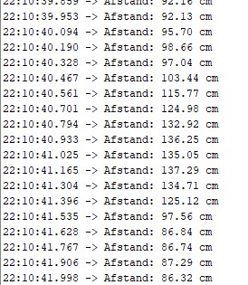

Ik heb de arduino nano 33 IoT met de ultra sonic sensor HC-SR04.
Ik wil heel simpel gewoon de afstand meten van de sensor tot een object.
Alleen naarmate ik een object dichterbij doe, hoe groter de weergegeven afstand is...

Uiteindelijk krijg ik dit terug in mijn serial monitor:
Wanneer ik een object ervoor doe springen de waardes omhoog naar 130 cm.

Ik heb dit gevolgd en het aantal microseconden wordt hoger naarmate een object dichterbij komt. En wordt lager naarmate het object weer naar achteren gaat.
Dit is ookal vreemd, want hoe dichterbij een object, hoe minder microseconden er tussen een pulse zouden moeten zijn.
In dit voorbeeld staat namelijk dat 11=D11 en 12=D12, maar hier staat weer dat 14=D11 en 15=D12.
Als ik uit ga van:
#define ULTRASONIC_TRIG_PIN 11 // pin trig zit in D11
#define ULTRASONIC_ECHO_PIN 12 // pin echo zit in D12
Krijg ik dit als resultaat:
Dus dat lijkt me al helemaal niet te kloppen.
Als ik uit ga van:
#define ULTRASONIC_TRIG_PIN 14 // pin trig zit in D11
#define ULTRASONIC_ECHO_PIN 15 // pin echo zit in D12
Maar als ik als code dit doe:
#define ULTRASONIC_TRIG_PIN 12 // pin trig zit in D11
#define ULTRASONIC_ECHO_PIN 11 // pin echo zit in D12
Krijg ik als resultaat:
Maar dit lijkt me dus heel gek, want waarom doen de 2 laatste voorbeelden het allebei terwijl het andere nummers zijn?

je moet geluk hebben: jouw nano werkt op 3.3 Volt echter de HC heeft eigenlijk 5 volt nodig, dus of het goed werkt is geluk hebben. Bouw het eens op maar dan op de UNO manier en denk na over welke pinnen je gebruikt, kan namelijk alle pinnen zijn. Je geeft een echopuls en dan is de pulsein gewoon aan het afwachten tot die een puls ziet. Omdat de processor tijd nodig heeft is er dus een minimum afstand. De maxtijd is standaard 1000 microsec en dus daar hangt ook een maximum afstand aan vast. Ik schrijf dit expres een beetje kryptisch op zodat je zelf gaat nadenken hoe het kan.
