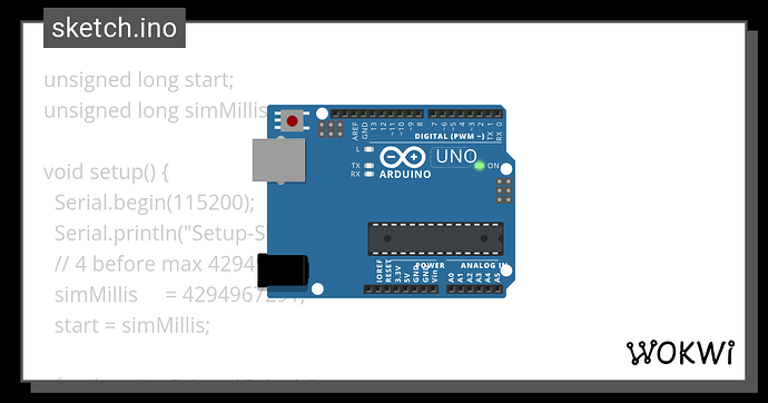

Es gibt eine Variante wie man nicht-blockierendes Timing so programmiert,
dass der "Überlauf" überhaupt kein Problem darstellt.
Hier ist ein kleines Demo-Programm, das demonstriert das das Timing auch dann funktioniert wenn die function millis() bei ihrem Maximalwert
von 2 hoch 32 minus 1 = 4.294.967.295 ankommt und dann wieder auf 0 springt.
Das das so - völlig contra-intuitiv - funktioniert liegt an der speziellen Art und Weise wie mit Variablen vom typ unsigned long gerechnet wird.
Unsigned bedeutet: es gibt nur positive Zahlen. Es gibt keine Minuszahlen.
Es gibt selbst dann eine positive Zahl wenn nach Adam Riese eine negative herauskommen müsste.
Beispiel: 2 - 10 = positive Zahl
Deshalb merke:
alles was mit millis() zu tun hat immer als Variablen vom typ unsigned long deklarieren.
Es gibt einige Ausnahmen aber dann muss man sich mehr Regeln merken wann es geht und wann nicht.
unsigned long start;
unsigned long simMillis;
  Serial.println("Setup-Start");
  // 4 before max 4294967295
  simMillis     = 4294967291;
  start = simMillis;
  for (byte i = 0; i <= 10; i++) {
    Serial.print("simMillis=");
    Serial.print(simMillis);
    Serial.print("  start=");
    Serial.println(start);
    Serial.println("simMillis - start");
    Serial.print(" - ");
    Serial.print(start);
    Serial.print(" = ");
    Serial.println(simMillis - start);
    Serial.println();
    simMillis++;
Hier die entsprechene WOKWI-Simulation
