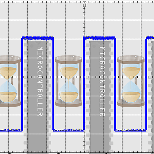

Moin.
Vor einiger Zeit hat man hier im Forum geholfen zum Thema Timer und Frequenz einstellen.

Mir ging es damals um 100Hz. Mit einem kleinen billigen Digital-Oszilloskop konnte ich dies prüfen, und es funktioniert einwandfrei.
Um auf deine 25kHz zu kommen, bräuchte man nur den Vorteiler auf 0 1 setzen und ICR1 auf 319 320 stellen. Daraus ergibt sich folgender Testcode für deinen Lüfter.
