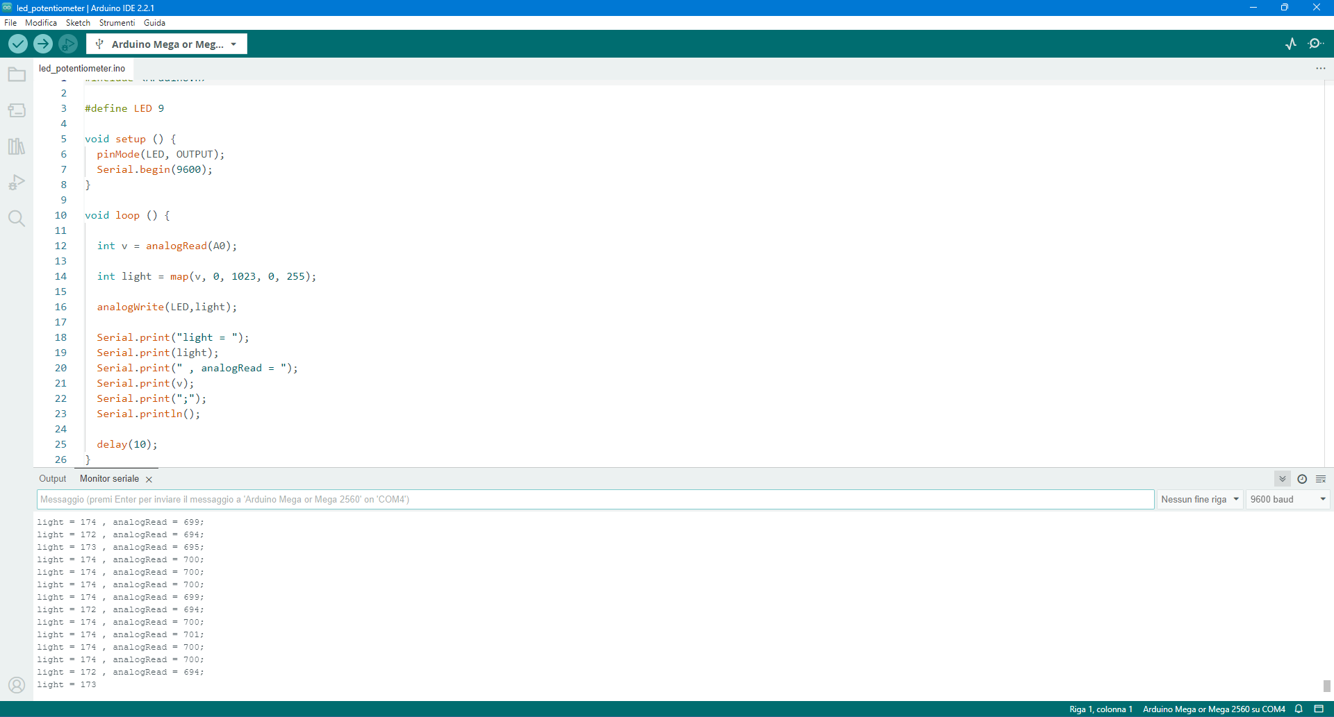

Salve, perché se metto il codice su arduino nano con lo stesso circuito nella breadboard funziona a modo ovvero prende LED 0, 255 : ANALOGREAD 0, 1023 invece se lo metto nel mega 2560.. non riesco ad avere i soliti risultati ?.
Gli arduino sia nano che mega acquistati su qui.. no venditori altrui completamente sono originali,
non capisco questa differenza nel monitor seriale.
Ecco il codice:

Il Mega come si comporta?
nel mega .. non rileva mai il valore giusto.. e i led tremola.
Non so cosa può dipendere.
Grazie mille e buona fine settimana.

Salve, ho provato anche l'arduino mega della elegoo "nuovo". Stesso problema. non prende bene i risultati nella seriale. Ho anche cavi usb A, "nuovi". ma non c'è il verso. vi metto screenshot.
completamente fa quello che gli pare.. e non prende dal potenziometro che è collegato all'A0.
Ho il potenziometro trovato nei kit di arduino.cc ovvero quello bianco con base blu.
Idee?. Grazie mille e buona festa.
Sono valori assolutamente normali ... oscillazioni di poche unità sul valore letto dal ADC è cosa comune su Arduino e ne abbiamo parlato un'infinità di volte in tante discussioni!
Per stabilizzare la cosa fai più letture e fai la media.
Guglielmo
Probabilmente ci sono anche instabilità del potenziometro. Forse con un condensatore fra l'ingresso e massa la situazione migliora.
Che valore di resistenza ha il potenziometro?
Ciao Uwe

  1. Nano e Mega sono due mpu diverse il loro Adc può comportarsi e fornire risultati diversi.
  2. Non dai tutte le info. Parli di breadboard per il nano. Come alimenti nano e mega? Adc dipende anche da riferimento alimentazione
