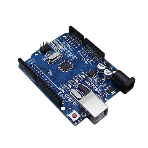

Uso o arduino abaixo: |500x500
Bom dia. E necessário incluir o usuário que ira acessar o arduino no grupo dialout.
sudo adduser $USER dialout
Será necessário fazer um novo login para que a inclusão seja refletida na conta do usuário. O dispositivo de comunicação e o /dev/ttyUSB0, e pode mudar conforme o modelo do Arduino.
