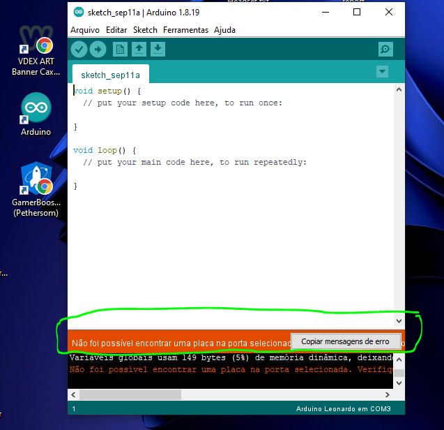

Não foi possível encontrar uma placa na porta selecionada.
Galera adquiri o arduino e nao estou conseguindo usar da esse erro ai
Arduino: 1.8.19 (Windows 10), Placa:"Arduino Leonardo"
O sketch usa 3462 bytes (12%) de espaço de armazenamento para programas. O máximo são 28672 bytes.
Variáveis globais usam 149 bytes (5%) de memória dinâmica, deixando 2411 bytes para variáveis locais. O máximo são 2560 bytes.
Não foi possível encontrar uma placa na porta selecionada. Verifique se você selecionou a porta correta. Em caso positivo, tente pressionar o botão reset na placa depois de iniciar o carregamento.
Este relatório teria mais informações com
"Mostrar a saida detalhada durante a compilação"
opção pode ser ativada em "Arquivo -> Preferências"
Olá! bem vindo ao Forum.
A primeira coisa que se suspeita é o cabo. Há muitos equipamentos que possuem cabos micro-USB que somente possuem função de carregamento (p. ex. luminárias de mesa e caixinhas de som). Nesse caso é preciso se certificar de que o seu cabo também transfere dados.
O que aparece no gerenciador de dispositivos do seu Windows quando você conecta a placa? Ele indica o surgimento de alguma porta COM? Se indica, é essa a porta que você deve selecionar na IDE do Arduino.
