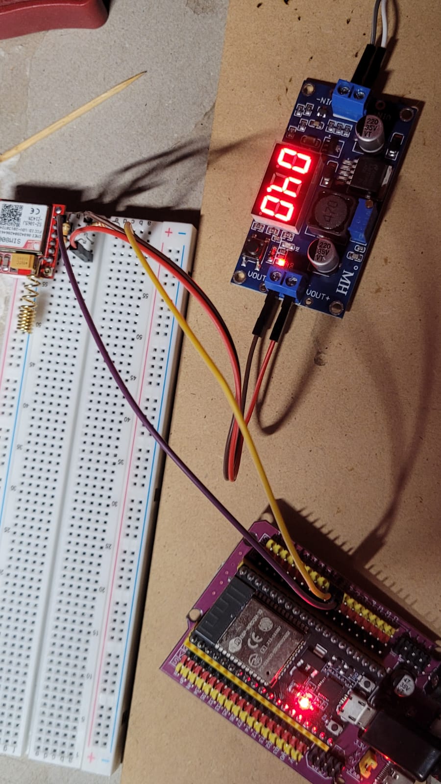

Estoy haciendo un simple proyecto donde quiero conectar mi ESP32 para poder enviar mensajes cuando un boton es presionado.
El modulo sim está alimentado con una fuente externa de 5v y 3a conectada a un step-down para bajar el voltaje a 4v. Al mismo tiempo la conexión Rx del modulo al Tx del ESP32 con un divisor de tension para que la entrada de este sea de 3.3v. Adjunto foto al final del post.

El problema es que cuando ingreso (o inicializo el proyecto y se ejecutan los comandos) da las siguientes respuestas:
Enviado al módulo SIM800L: AT+CSQ
Recibido del módulo SIM800L: IU+CSQ
Enviado al módulo SIM800L: AT+CCID
Recibido del módulo SIM800L: AtijT�5)�
Enviado al módulo SIM800L: AT+CREG?
Recibido del módulo SIM800L: AT+C�EG?
Por lo tanto está claro que el modulo no está recibiendo adecuadamente los comandos. Ya probé con distintos baud rates tanto en el serial del sim como en el serial usb y en ninguno logro comunicar adecuadamente el modulo con el esp32, que puede estar fallando?
