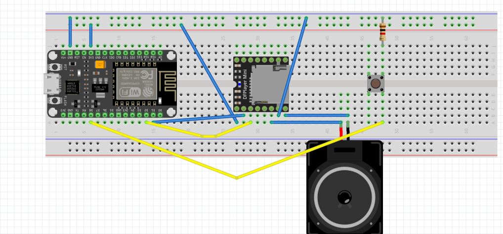

Ich habe versucht die Tipps umzusetzen. Leider klappt es noch nicht. Ich habe mich bei fritzing angemeldet um mal darzustellen was ich mache. Ich habe die Schaltung mit einem Taster noch einmal aufgebaut. Sie sieht so aus:
Das ist mein Code:

Kann sein, dass auf dem Bild die Polung am Lautsprecher falsch ist. Die Kabel sind noch nicht verlötet. Ich teste immer aus, wie es passt. Darin liegt also kein Fehler.
Du hast auf dem Schaltbild D1(RX) mit RX und D2 (nichts) mit TX vom MP3 Player verbunden.
In der Software steht aber SoftwareSerial mySoftwareSerial(D3, D1); // RX, TX
Das MP3 Player Modul ist falsch angeschlossen. Die serielle Verbindung ist immer:
Controller   RX <----- TX   MP3 PLayer
             TX -----> RX
Wenn Deine Zeichnung der Realität entsprechen sollte, dann musst Du entweder umstecken oder beim SoftwareSerial D2 als RX Pin definieren. Auf der Verbindung D1 (TX) zum Modul (RX) fehlt der 1K Reihenwiderstand.
D1 (TX) muss auf dem MP3 Modul auf RX (PIN2) gesteckt werden. Entsprechend D3 (oder D2) (RX) auf TX (PIN3). [Edit] Habe mich verguckt.
Bei dem Button muss der Pulldown-Widerstand auf die linke PIN Seite des Buttons (über Kreuz). Sonst ist der Button immer gedrückt.
Dem Taster fehlt das zweite Potential.
Momentan schaltest Du GND via R auf einen PIN.
Wenn Du den Taster loslässt musst Du aber einen Pegelwechsel initieren.

Darüber hinaus ist in Deinem Code ein Problem. Wenn Du einmal eine Taste als ausgelöst erkannt hast, wird die nach dem loslassen nicht mehr zurück gesetzt.
So wie es auf der Zeichnung gesteckt ist kann doch aus dem INPUT ein INPUT_PULLUP gemacht werden. Muss der Kollege nur die Logik im Programm rumdrehen.
