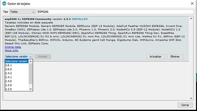

No me deja compilar para ESP8266 cuando antes sí podía con ese mismo código
Hola, tengo un código para programar los ESP8266 que funciona a las mil mavarillas... me vale para encender y apagar luces de casa desde cualquier navegador que esté en la misma red wifi. El problema es que ese código le tenía hace un año guardado, y ahora quiero volver a compilarlo e instalarlo en un ESP8266-01S y no me deja compilar, decir que el IDE le borré hace tiempo y le he vuelto a instalar de nuevo, he añadido la tarjeta ESP8266 desde el link http://arduino.esp8266.com/stable/package_esp8266com_index.json y he seleccionado la placa Generic ESP8266 Module, abro el código y le doy a compilar y siempre me da errores...depende desde que ordenador lo haga me da un error u otro, pero lo he probado en dos Windows y en un MAC y nada... me da error de librerías que instalo y reinstalo y nada... el código es el siguiente:

Y antes me daba un error en otros ordenadores de la librería "ESP8266WiFi.h", pero ahora me da el error la librería WebSocketsServer, por lo que pienso que quizás es un error de la nueva versión del IDE ??????
el error que me aparece ahora es el siguiente:
Alguna idea porqué no me deja compilar un código que antes compilaba a la perfección???? a alguien le deja compilarlo correctamente??? porque si es así, si es posible que me envíe su IDE por favor para poder compilar.
GRACIAS!!

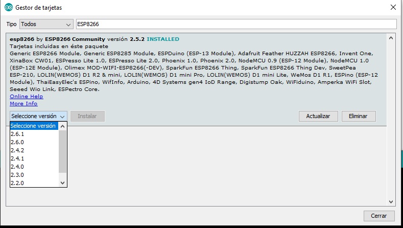

No recuerdo bien en que post se discutió algo parecido, pero la solución fue ir a board manager e instalar un núcleo mas antiguo.
Si. yo lo recuerdo porque lo resolví inicialmente (con las librerías) y luego el interesado lo hizo en toda su dimención.
Tienes que ir al Board Manager y como dice PeterKanTropus buscar la versión que tienes instalada para el ESP8266 e instalara hacia atras.
Ve probando hasta que tu código vuelva a funcionar.

Bueno, después de mucho buscar observo que hay un post en el que a una persona le pasa lo mismo que a mi, y dice que bajando la versión a la 2.5.0 le funciona correctamente:
Pero a mi no me aparece esa versión en la lista de versiones de la placa:
Alguien sabría decirme cómo instalar la versión 2.5.0 del ESP8266?? o que me envíe por favor el IDE con esa placa instalada!! pleaseeee!!
GRACIAS
Al final pude instalar la versión 2.5.0 pero me sigue dando problemas... Estoy retrocediendo para ir a lo más básico y también tengo problemas, estoy intentando conectar el ESP8266 a un Arduino uno y sin cargar ningún sketch entro al monitor serie y voy cambiando la velocidad en baudios a ver si consigo establecer comunicación y consigo el AT Ready tan esperado. Y nunca lo consigo, siempre me muestra signos raros, pero cuando le pongo en 115000 baudios me aparece una cuenta que pone :
