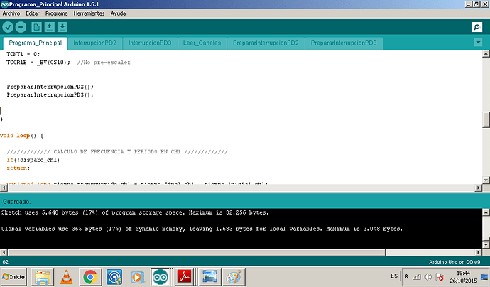

Ok, te lo adjunto. Esta estructurado en pestañas. Te adjunto una captura de pantalla tambien.

Alguna sugerencia sobre como esta el codigo??, estructura??, llamadas de las funciones??. please!!

Y lo que no te gusto, es para corregir los desbordamientos que puedan ocurrir del contador, lo unico es hacer la suma en otra variable y despues sacar la diferencia, pero funciona igual de mal.
Me puedes explicar un poco mejor los cambios que propones??.
Vale noter, parece que vamos por buen camino!...jejej todavia no varian las cuentas en funcion de las ordenes del mando, pero por lo menos el valor que se obtiene en reposo es correcto, voy a seguir probando a partir de esto....y creo recordar que probe un fragmento de codigo parecido a este, pero no me funciono...seguro que no lo estaba haciendo bien del todo...jejejej.
haber si conseguimos resolverlo del todo!!
Muchas gracias !!
