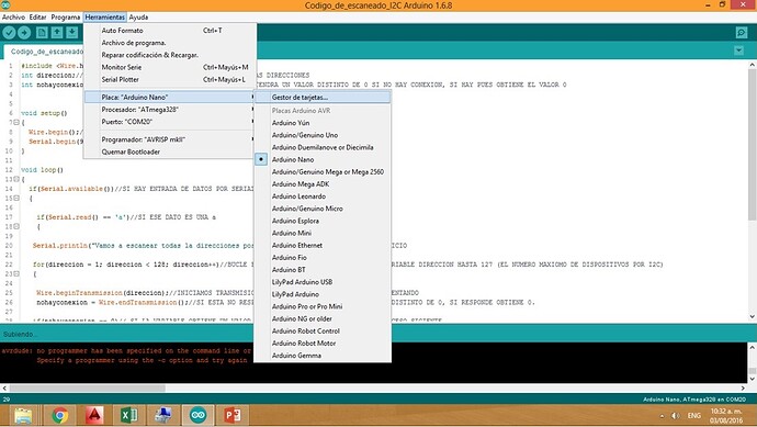

no se ha especificado programador en linea de comandos o archivo de config.

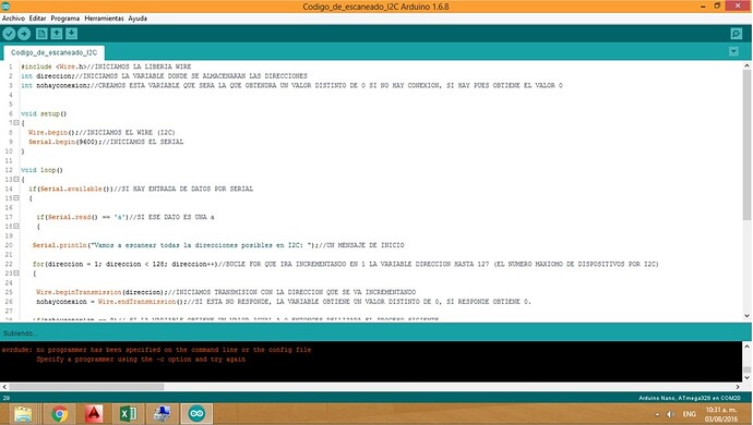

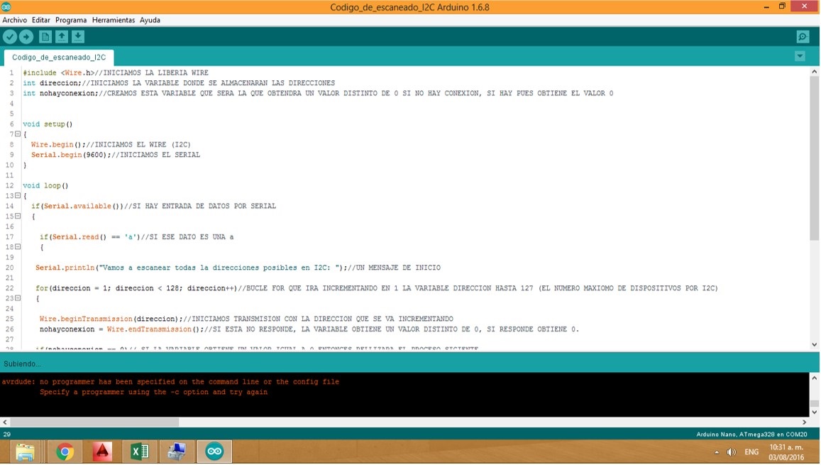

Buenos dias, tengo un problema, tengo una placa Arduino Uno a la cual le quiero introducir una nueva programacion, el problema es que me marca un error con avrdude y no se que se tenga que hacer, anteriormente todo funcionaba perfecto, podia compilar y subir mis programas a la placa sin ningun problema, pero ahora en cualquier programa me marca el mismo error del programador, el error es el siguiente:
avrdude: no programmer has been specified on the command line or the config file
** Specify a programmer using the -c option and try again**
Hice lo siguiente:
cambié el programador de Herramientas->programador->AVR ISP
despues lo cambié a Herramientas->programador->Arduino as ISP
y despues a Herramientas->programador->ArduinoISP
y por ultimo a Herramientas->programador->parallel programmer
y nada, sigue el mismo error, incluso intenté con la opcion de Quemar Bootloader con los diferentes programadores pero ninguno ha funcionado.

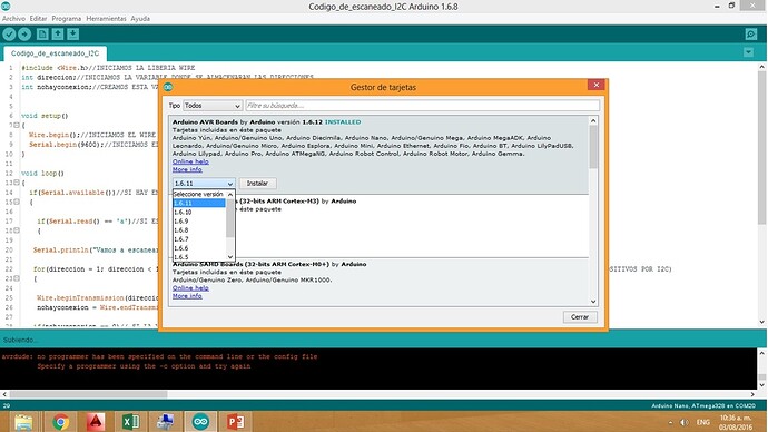

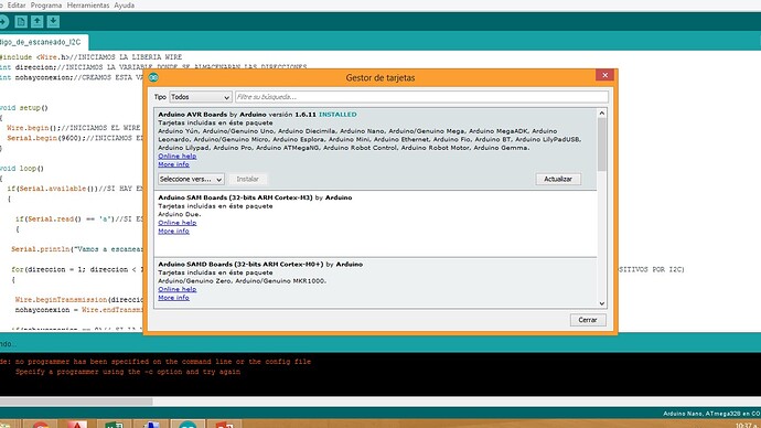

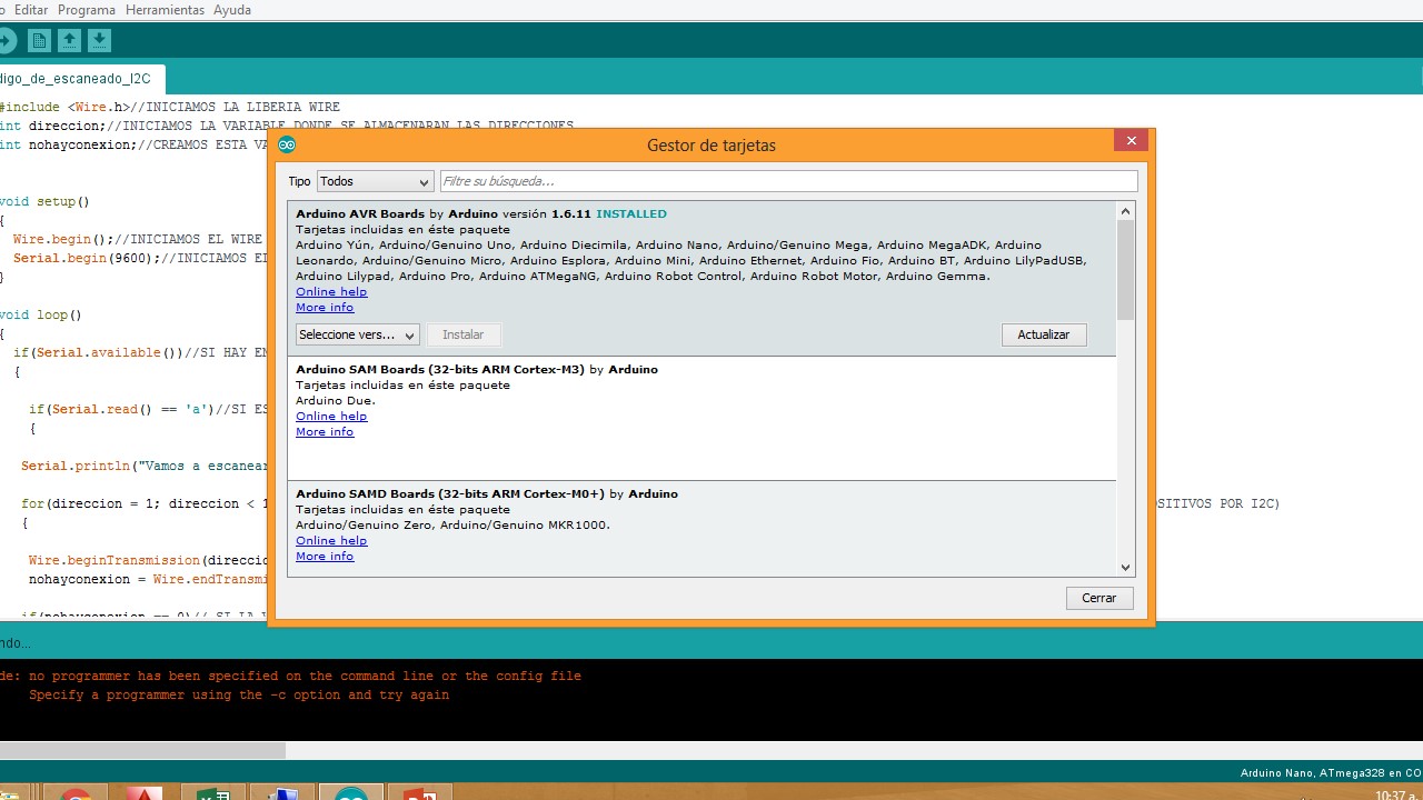

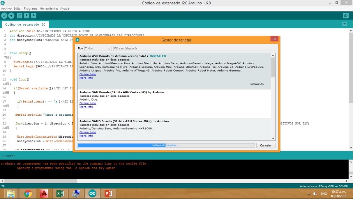

hola me pasaba lo mismo, lo que tuve que hacer fue bajar la versión del gestor de tarjetas
