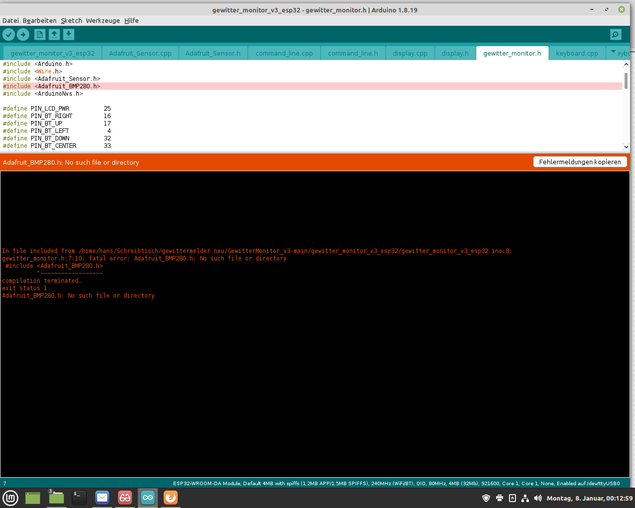

No such file or Direktory+BME280
Habe einen Gewittermelder gebaut un beim programmieren (aufspielen) kommt diese meldung.....gut es ist ein ESP32 und ich bin hier Fallsch aber im Prinzip steckt der kleine328 da auch drinnen...ich habe die Adafruit BME280 installiert.
mehr muss nicht installiert werden? oder doch noch was?

diese Fehlermeldung kommt beim Programmieren des ESP32 der Taster Boot wird gedrückt....aber immer abbruch...
hat da jemand mal einen Tipp für mich?

Wie kommst Du auf diese Idee?
Zeig doch ganzen Sketch oder Tust du das alles in der Zip unter gewitter_monitor_v3_esp32 als Tabs einbinden?

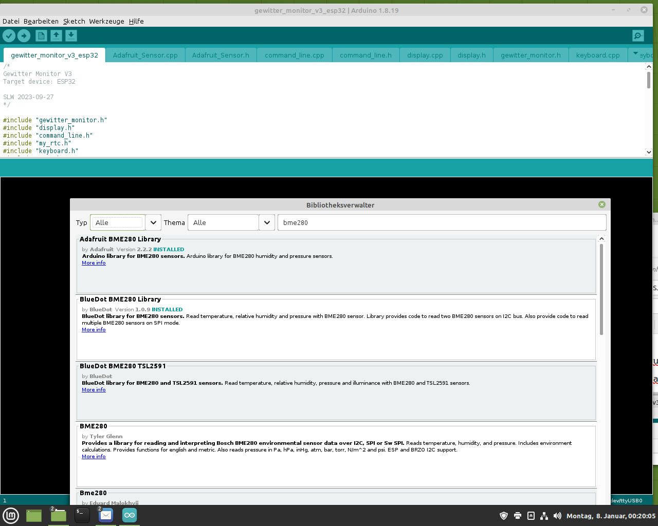

du musst schon die Bibliotheken installieren
#include <Adafruit_BMP280.h>
#include <ArduinoNvs.h>
es gibt Warnungen aber Kompiliert
Der Sketch verwendet 376933 Bytes (28%) des Programmspeicherplatzes. Das Maximum sind 1310720 Bytes.
Globale Variablen verwenden 25160 Bytes (7%) des dynamischen Speichers, 302520 Bytes für lokale Variablen verbleiben. Das Maximum sind 327680 Bytes.
ja dort habe ich auch die Ensprechenden Dateien gefunden. die mit Inklude aufgerufen werden...ich habe die ino aufgerufen die IDE wurde aufgerufen und oben in der leisten waren alle anderen Ordner dachte das langt?
Bin noch ziehmlich Neu......es war weihnachten und tu mal was für deine Weiterbildung damit du außer Analoger Schaltungs Technik mal was mit Microcontrollern machst.... der Bausatz war ne Löt übung und nun sollte das Teil eigendlich laufen...
habe den ESP mit usb angeschlossen die Beispiele aufgerufen und die WIFI funktion getestet der ESP müsste danach in Ordnung sein...

Wurde das installiert?
Schau im libraries Ordner ob dort ein Adafruit_BMP Ordner ist.
Normal ist der unter Dokumente, Arduino, libraries.

Unter Datei -> Voreinstellungen im Feld Sketchbook steht der Ordner wo die IDE (egal welche) sucht.
Darunter ist ein Ordner " libraries ". Da sollte die Libs zu finden sein.
Kleiner Hinweis am Rande.
Aus eigener Erfahrung weiß ich, das Adafruits gerne mal mehre Libs braucht, für eine Aufgabe.
Die IDE 2.* zeigt dir das sogar an.
In deine Bild oben sind die 2 Libs zu sehen. Bedenke also das BEIDE auch in Library
sein müssen.

Bei der IDE 1.* muss man 2 mal Libs installieren in deinen Fall.
Die IDE 2.* merkt das und bietet dir die Abhängigkeit gleich an.
Gruß
Pucki

Einfach schauen ob du BEIDE Libs installiert hast.
Dann bist du glücklich und hast kein Bauch-Aua. :wink:

Hier ist eine Anleitung mit feinen Bildchen für dich wie man die Libs installiert in der IDE 1.* .
Gruß
