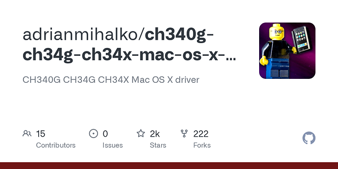

ich bin nun schon tagelang am probieren meinen Node MCU an meinem Mac Mini zum laufen zu kriegen ...
Es liegt nich am Kabel. Das Board wird im Systembericht angezeigt, doch wenn ich ins Terminal
ls /dev/tty.* eingebe wird nur meine ext. Festplatte und mein Z-Wave Dongle angezeigt ...
Ich habe auch schon die Treiber "CH34x_Install_V1.4" installiert, was auch keine Besserung gebracht hat.
Habt ihr noch eine Idee?

Hallo
Es ist ein CH340. Ich hab noch mal geschaut.
Komischerweise funktioniert es an meinem Macbook.
Hier hatte ich vor einem halben Jahr auch Probleme aber nun geht es.
Am Mac Mini habe ich noch nicht den richtigen Treiber gefunden ...
Kann ich am Macbook evtl. auslesen, welcher Treiber genommen wird und den manuell kopieren?
Schau mal hier:
