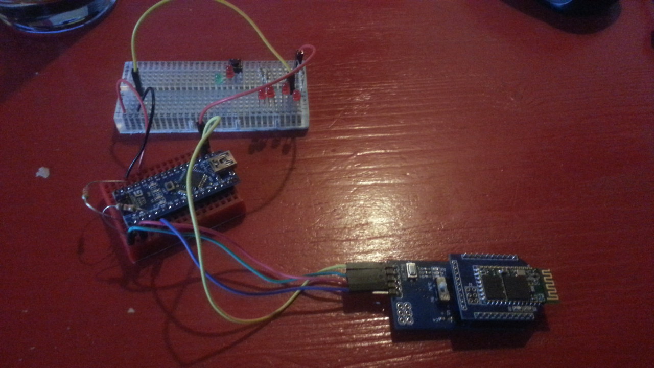

Mon but est de pouvoir à l'aide d'un terminal communiquer avec mon arduino par bluetooth. Pour commencer, j'ai voulu allumer une simple led connectée au pin D13 de mon arduino nano.
Ci-dessous vous pouvez voir la liste du matériel que j'ai utilisé.

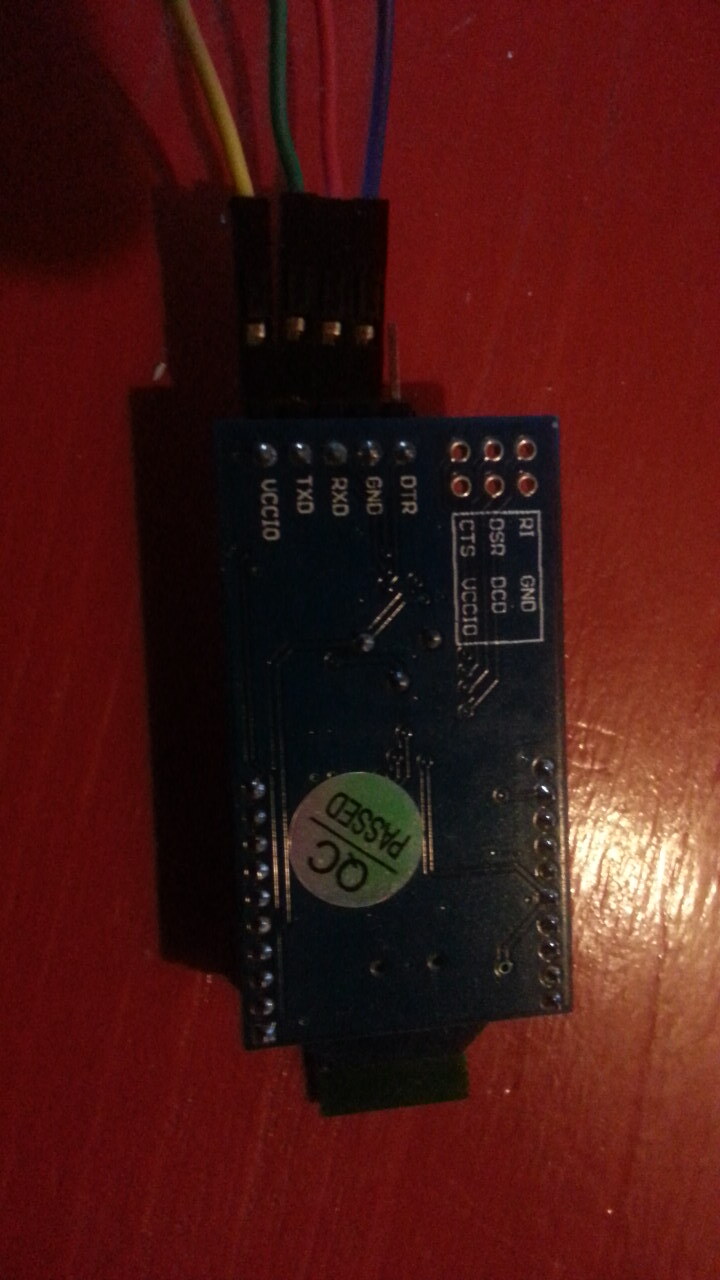

  • 1 tiny breakout ft232rl foca v2.0
  • 1 bluetooth bee - standalone
J'ai connecté mon module bluetooth à mon arduino comme sur le schéma suivant:
remarque:
  1. n'ayant pas de reset comme sortie je ne l'ai pas connecté.
  2. j'ai utilisé une résistance de 22 kohm au lieu de 15 car je suis assez limité en résistance.
Puis j'ai connecté ma led au pin d13.
Vous pouvez voir en annexe une image de mon montage ainsi que du branchement du module.
Après avoir fait cela j'ai mis dans mon arduino le programme ci-dessous qui a pour but d'allumer lorsqu'un 1 est reçu sur le port série.

Grâce à ce bout de code mon module est enfin détectable par mon ordinateur. Cependant, si je rentre 1 dans le terminal du port COM du bluetooth rien ne se passe. Par contre si je rentre des valeurs sur le port COM du breakout je vois apparaitre cette valeur dans le terminal du port COM du bluetooth. La led s'allume seulement lorsque je entre 1 dans le port COM de l'arduino.
Je vois qu'il y a transmission de donnée mais pas dans le sens que je veux. Arriveriez-vous à m'aider.
