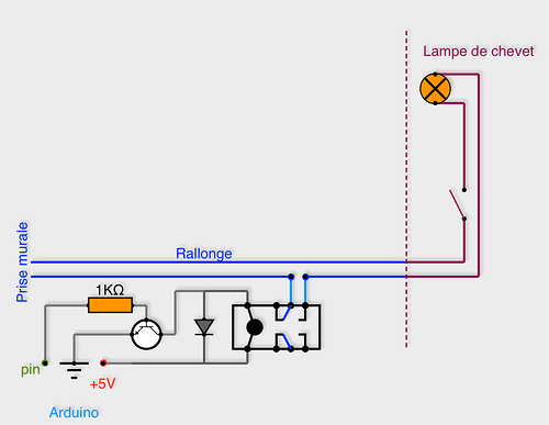

Je cherche à contrôler l'allumage d'une lampe connectée au réseau EDF avec une carte Arduino comme dans le tutoriel OpenClassRooms : "Domotique : pilotez une lampe grâce aux relais" de Jean-Noël Rousseau, le lien est dans les sources.
Pour ceux qui auraient la flemme de lire le lien, j'explique rapidement le principe :
Matériel :
  • Relai : JQX-14FC-2C
  • Diode : 4N4007 (utilisée en diode de roue libre)
  • Transistor NPN : 2N2222 (pas dans le tuto, mais celui-là convient très bien)
Branchements :
Donc l'idée est simple, avec l'Arduino, on contrôle le transistor NPN qui active ou désactive le relai (circuit de commande) et donc qui allume ou éteint l'ampoule (circuit de puissance).

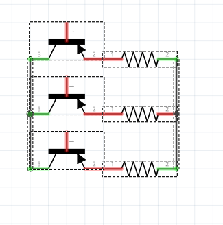

Maintenant, dans mon cas, je souhaite moduler automatiquement l'intensité lumineuse de l'ampoule. L'idée étant d'avoir un allumage cyclique de l'ampoule avec l'ampoule qui s'allume progressivement et qui s'éteint progressivement.
Je n'ai pas encore trouvé de solution à mon problème, mais j'ai plusieurs pistes que je dois tester, donc les conseils sont les bienvenus !
Pistes de solutions :
Idée 1 : En sortie du relai, mettre plusieurs résistances en parallèle avec des MOFSETs ou des relais pour contrôler l'ouverture ou la fermeture de chaque branche
(Comme dans l'image attachée - c'est mon premier post sur le forum donc je ne sais pas du tout si l'image sera accessible ou pas...)
Idée 2 : Utiliser un potentiomètre digital mais je tombe sur des fiches techniques de composants mais je n'arrive pas à savoir si le composant va supporter du 230V...
