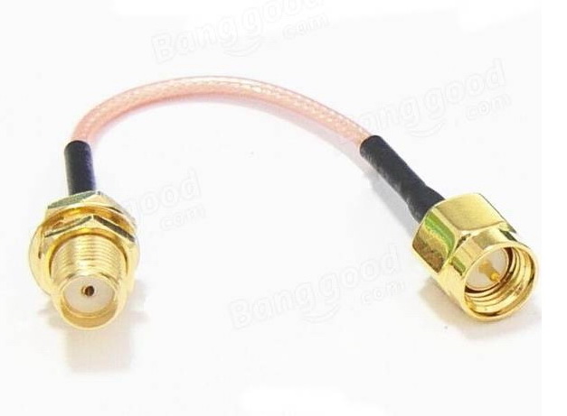

Kann man das so machen, damit man einen schraubbaren Antennenanschluss hat?
Oder gibt es da HF-technisch Probleme?

[/quote]Da müsste man mit einem Spektrumanalyser ran, um das Problem zu ermitteln.
Ich vermute mal, der negative Einfluss ist so gering, dass du keine merklichen Probleme hast.
Wenn es 433 MHz sind, sollte es def. kein Problem machen.
Bei 868 MHz evtl.. geringfügig.](Nrf24l01 pa la, geht sowas als externe Antenne - Deutsch - Arduino Forum "
Bei 868 MHz evtl.. geringfügig.")

Dann solltest du die Buchse auf der Platine ausbauen.
Der Anschluss des Mitteleiters wird das Signal def. dämpfen.
Einfach mal testen, ob du mit der Reichweite so hinkommst.
Kaputt kann nichts gehen.
Werde es die Tage mal austesten. Ist für ein drahtloses L/S System im Modellflug.
Falls es nicht geht, dann halt eine Antennenverlängerung mit Einbaubuchse oder doch sowas: modul

Und ich dachte an sich auch eher an das Bild, das den kleinen Clip (Antenna type: IPEX) zeigt, um eine externe Antenne per Pigtail anzuschliessen.
Ich hab mir aber nun diese Antennenverlängerungen bestellt.
