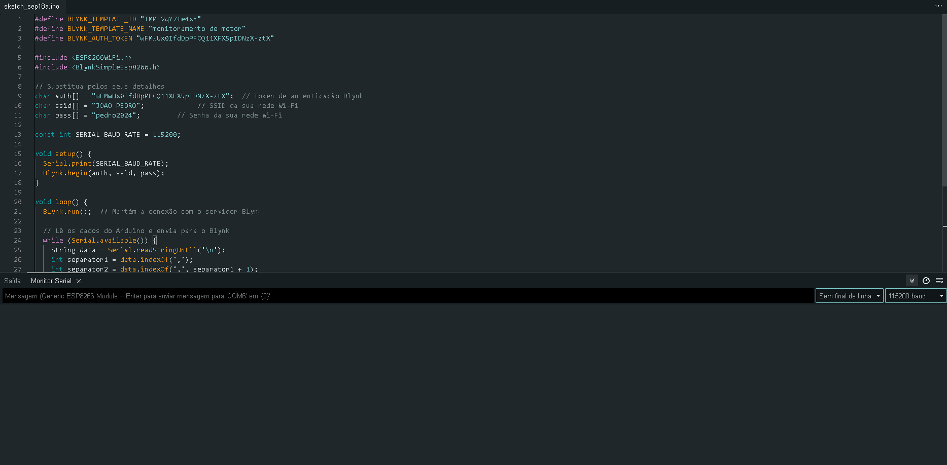

O meu monitor serial não aparece nada preciso de ajudar urgente meu tcc
meu monitor serial nao aparece nada estou tentando gravar para o meu esp 8266 mais nao consigo ver no monitor serial se ele conectou no wifi preciso de ajuda urgente pois é para o meu tcc

Pelos prints que você postou, eu não identifico nenhuma linha em que o programa imprima qualquer coisa no monitor serial. Se você se baseou em algum tutorial para fazer seu programa, por favor coloque um link para ele.

Nas imagens que voce postou tem um "equivoco" de sintaxe:
Voce escreveu assim:
const int SERIAL_BAUD_RATE = 115200;
e no setup() assim:
Serial.print(SERIAL_BAUD_RATE);
O "correto" seria:
Serial.begin(SERIAL_BAUD_RATE);
Se não inicializar a serial, nada realmente será impresso
eu vi, serial.print(SERIAL_BAUD_RATE)
Você também notou que a postagem foi editada depois que eu respondi? :wink:
