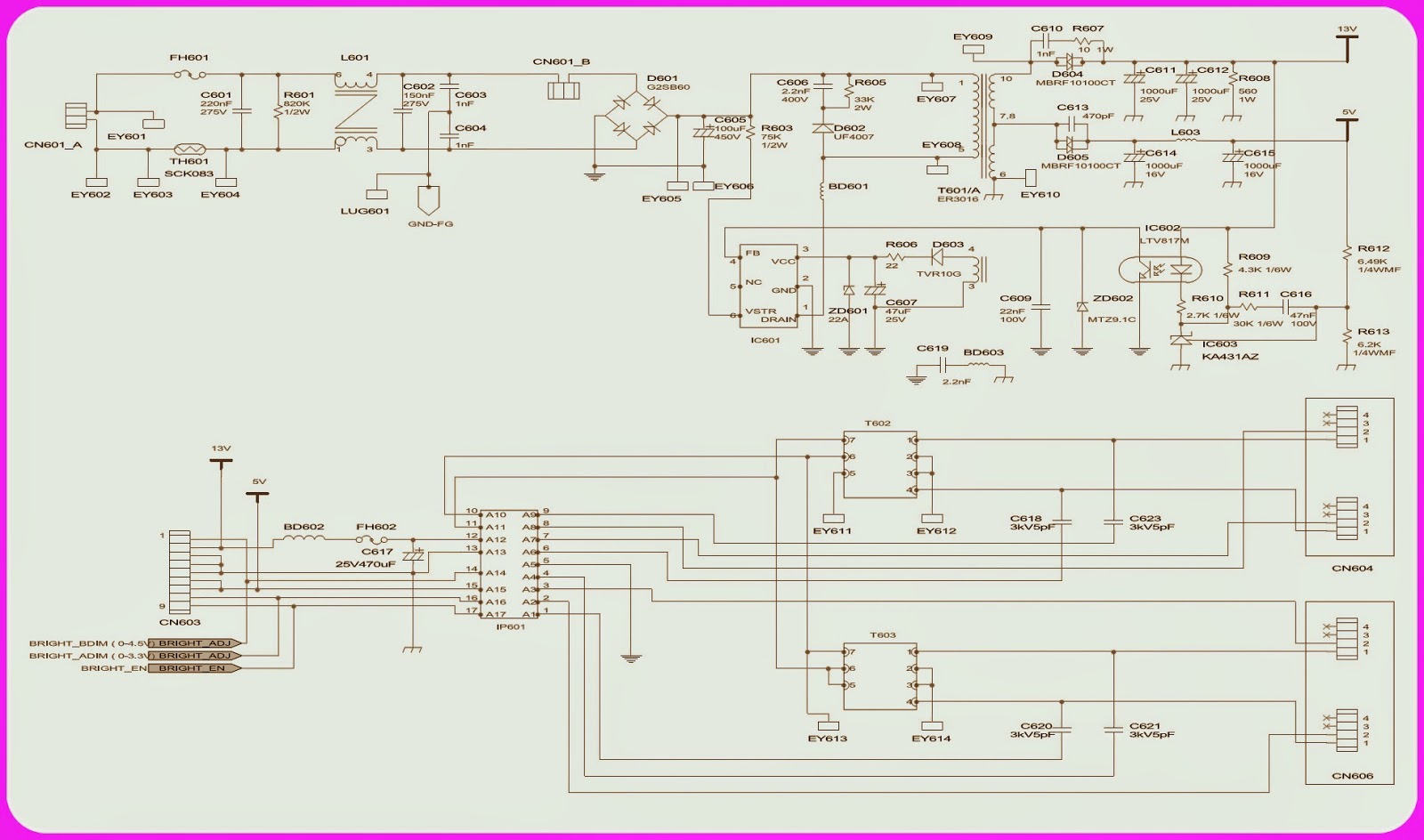

Para los mas entendidos que yo de electrónica haber si me podeis hechar un cable por favor.
Lo que quiero hacer es eliminar del integrado que alimenta el LCD con 220V, y alimentarlo con 1 batería de 12V directamente.
Creo que usando un inverter cfl universal para alimentar los tubos de iluminación, y un par de reguladores de voltaje, para los 5 y 3.3 V, alimentando l por separado yo creo que funcionaria. pero esta es mi duda chicos, haber si podemos resolverlo.

Bueno, tu deberías haber buscado el esquema de tu fuente de alimentación para este tema que de por si es OFF TOPIC, asi que edita tu título y ponle OFF TOPIC porque es un foro de Arduino y este proyecto no tiene nada de Arduino.

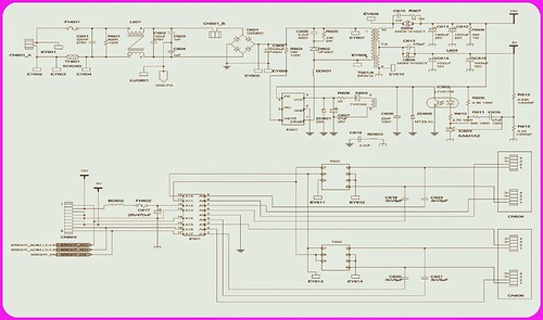

Mira el esquema
El esquema no es de tu posible Samsung 173 pero sirve la idea.
La etapa de entrada mas allá de los filtros pasa por un rectificador de onda completa por lo que tienes a la salida del puente 220V*1.414 = 311.12V
Tu quieres usar una batería de 12V para reemplazar ese punto? Imposible.
Requieres un inverter que lleve tus 12VDC a 220VAC aunque sean tipo onda cuadrada serviría y usar la fuente tal como esta.
De lo contrario olvida el proyecto o usalo conectando a 220VAC y usando las salidas.

Ya tengo un inverter que me haga esa función solo quería ahorrarme ese consumo innecesario.
