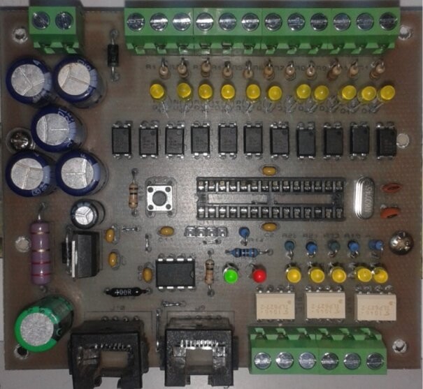

No es que vaya a hacer un PLC, es que ya he hecho varios modelos pequeños y los tengo trabajando:
Guau se ve muy interesante la board victorjam felicitaciones por hacer un proyecto así.
sabes hay algo que me ha llamado mucho la atención y es que si te fijas en el voltaje que dice el rele, este se ve que es de 24v asi que supongo que ese PLC necesitaria 24V, bueno supongo.
Ciertamente, acabo de mirar la foto de la carcasa (que no me interesa para nada), y funciona a 24V. Aún así, si la caida de las resistencias se me lleva 20 voltios, me deja solo 4 para el regulador que es de 5V, por muy bajo voltaje "drop out" que tenga el regulador, al menos debe ser de 5-6 voltios.
Claro está si el consumo son esos 100mA. Por ejemplo, mi automata que puse en el ejemplo anterior, tiene un consumo alderedor de los 20mA. En el zelio, tenemos 10 salidas a relé, con lo que a 1 mA por transistor tendríamos 10 mA; el atmega128 se llevará seguramente los 20mA; 5 mA para el RTC; y el display otros 20-30 mA, con lo que la corriente será de unos 65-70mA. Lo que nos daria una caida tensión maxima de 14V, que restandole los 24V se quedan en 10V, que es una caida de tensión razonable para el regulador.
Así creo que es muy factible, además de contar con un filtrado extra en la alimentación, en vez de un filtro RC, tenemos 3.
Gracias por el cumplido, pero lo mejor no es la foto, sino verlo funcionar:
Video automata
