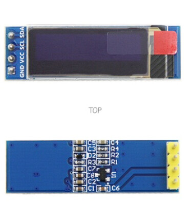

Hallo,
Für mein Projekt nutze ich mehrere 0.91" Oled displays. Ich möchte die Platine von dem Bildschirm lösen und die Verbindung verlängern. Mein Plan wäre, dazu ein Flachbandkabel zu nutzen. Wie bekomme ich das an der Platine fest, sodass die Signale zuverlässig übertragen werden? Zum Löten sind die Abstände zu gering.
Vielen Dank

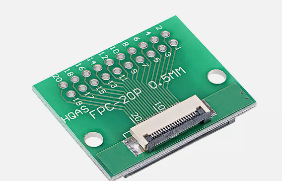

Für die gelbe/ orange Flachbandkabel (FPC) gibt es Verlängerungen, muss man suchen nach passendem.
So wie Adapterplatinen, Beispiel

Sowas hatte ich auch gefunden und würde passen. Aber wie kann ich das Display dann ansteuern? Dann gibt es ja keine SDA /SDL Anschlüsse mehr sondern nur dir 12(?) Flachbandanschlüsse.
Die Verbindung zwischen Bildschirm und zugehörigen Platine über das Flachbandkabel soll bestehen bleiben, das Flachbandkabel soll nur verlängert werden.

Es gibt auch FPC Verlängerung, habe mall gesehen, nur frag mich nicht wo.

Im die OLed-Platine , und ein normales Flachbandkabel (mit Drähten nicht mit aufgedampften Leiterbahnen). Dann lötest du einfach die Drähte in die Lötlöcher.
Auf der anderen Seite machst du einen PSK oder JST Verbinder dran und das wars.
Kabel wäre bei 4 Polig dann : https://www.amazon.de/QUARKZMAN-Silikon-Flachbandkabel-Silikondraht-Modellflugzeuge-Elektrogeräte/dp/B0CPS5NKSW
Fertig ist.
Etwas was ich dauernd mache, da ich so die Teile an die Stellen im Gehäuse bekomme wo sie hin sollen, und eine gewisse Ordnung habe.

Aha und wo findest die SCL, SDA, VCC, VDD auf dem gelborangenen Streifen?

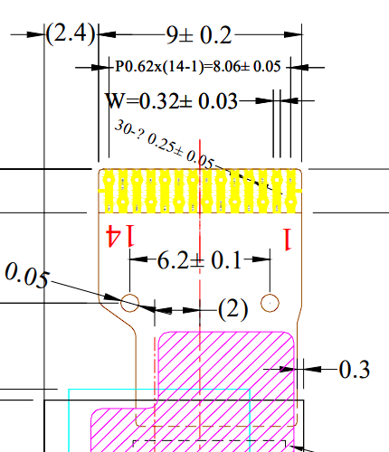

Wie willst ein 24AWG sauber drauflöten wen der abstand zwischen den goldenen kontakten unter 0,3mm und die Kontakte auch ?
Wenn mich nicht irre ist 24AWG Ø 0,5mm
Habe mich fast nicht geirrt wen es um die kontakte geht.
Manch mall sind deine Vorschläge zu gebrauchen, heut leider nicht :wink:image
@koelle20 wenn du hast das Display, muss aber so aussehen dann
findest du alle Angaben hier
Grüße aus der Schäl Sick :slightly_smiling_face:
Ich kann zählen.
Weil Kabel dieser Art meisten markiert sind. Eine Seite hat eine Markierung, meist was rotes aufgemaltes. (in meinen Link ist der weiß)
Wenn der markierte Kabel SDA ist, ist der 3 Kabel von der selben Seite VCC. :wink:
Ich löte von den Kabel von Links nach rechts jede Strippe an ein Loch.
Auf der anderen Seite Crimpe ich ein Stecker dran. Damit weiss ich autmatisch was was ist. Damit ist das Kinderleicht zu erledigen. Und PSK-Stecker sind Kindersicher. Da kann man nix falschrum einstecken.
Aber wie wäre es denn mit den Kabel.
Ach ja, Man kann Aderblöcke einfach trennen. Wenn ich also den 10 Poligen nehme, mache ich 2 4 Polige draus, und verwende den Rest für was anders. :wink:

mit dem 24AVG :wink: ja, ne is klar :wink: Pucki bitte :wink:
Schau dir noch mall den Post 12 an, dort stecht schwarz auf weiß 0.32 für Kontakte, 0.25 für Zwischenraum, also.
Ja, man könnte das 24AVG verjüngen wenn es Litze wehre, ist aber Draht laut Beschreibung

was auch nicht hinhaut, habe extra die Massen gezeigt, ja man kann auch das löten, nur wo zu wenn es anders geht = Verbindungsstücke, oder Verlängerung.
Jeder macht er will nur, wurde mir nicht unnötig das Antun wen es anders geht.

Abkleben geht, habe das mal bei einem gemacht. Wie macht man dann die FPC Verlängerung wieder an dem Unterteil (in dem Bild an dem linken) fest. Kann man das Kleben? Weil zum Löten sieht mir das zu fein aus.
dabei löst du aber das Unterteil nicht von dem Display und verlängerst den Abstand oder? Ich will das Display mit einem größerem Abstand zum Unterteil haben.
O wja sehe du hast das abgerissen, ist noch was drauf auf dem FCP?
Die zweite frage ist ob es wird noch passen in die Verlängerung, oder willst löten?
