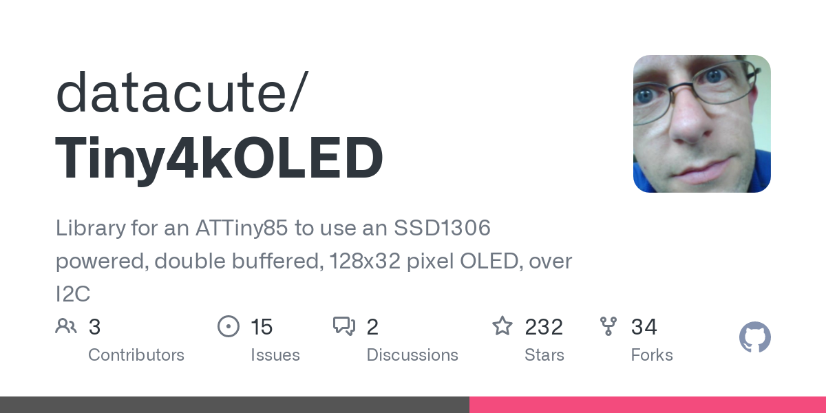

Donde consigo esta librería <Tiny4kOLED.h>
Que tal Google: Arduino Tiny4kOLED

Mira esto, con el ATtiny85 hay varias simulaciones hechas en
Online Simulator
de esta página de la librería Tiny4kOLED y todas funcionan.
Ahora tenemos que repetir eso con el ATtiny84
