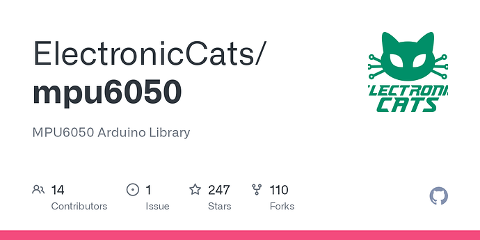

Welche Lib verwendest du denn?
Alle die ich probiert habe, hatten die selben Probleme.
Wenns soweit aufgedrüselt wird versteh ich langsam auch wo das Problem ist.
Der MPU belegt eben nicht nur I²C sondern auch UART.
Ein Beispiel ist wie gesagt das hier.

Diese hier tut das nicht

Um uns diese Fehlermeldung zu ermöglichen, wäre jeweils ein Link auf diese Libs wünschenswert.
(warum wird hier eine örtliche MPU6050 eingebunden? Liegt ggf. dort schon der Hund begraben, da Dort 'was Eigenes' passiert?)

Du musst dir halt mal den Quellcode anschauen und nach "Serial" suchen (Notepad++ hilft da vielleicht). Der Baustein selbst braucht kein Serial. Aber die Library macht evtl. ein paar unnötige Ausgaben auf die man auch verzichten kann.
Das ist aber auch ein Zeichen unschöner Programmierung. Da sollte man wirklich eine saubere Library verwenden, die nicht von selbst sowas macht.
Oder was ich jetzt schon wiederholt gesagt habe:
Öffne DMXSerial.cpp und entferne die Kommentarstriche in Zeile 26 so dass DMX_USE_PORT1 gesetzt ist. Dann läuft DMX auf Serial1. Dann musst du wohl das DMX Shield so verkabeln dass es auch auf Serial1 geht, aber das ist vorgesehen wenn ich das richtig sehe.
Dann hast du nicht nur keine Probleme mit fremden Libraries, sondern kannst auch selbst den seriellen Monitor zur Ausgabe verwenden
