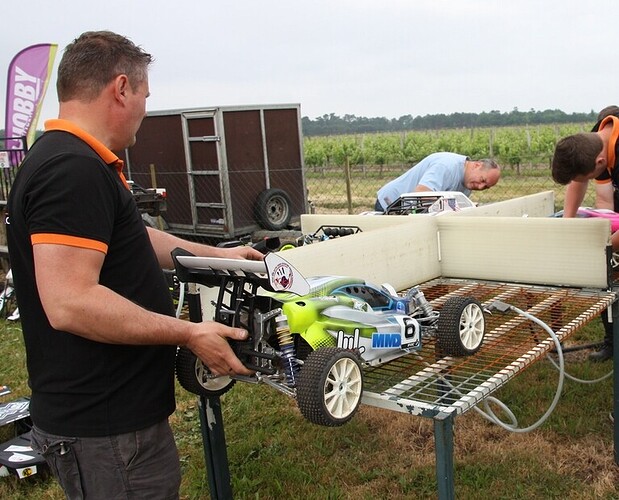

Tout d'abord voici une vidéo qui peut te donner une idée des courses:
Vidéo de la piste
Des photos de là où je voudrai mettre mes capteurs et d'une voiture.
Comme tu peux le voir elles tournent toujours dans le même sens. Leur dimensions sont entre 80 et 90cm de longueur pour une moyenne de 50cm de largeur.
Pour l'emplacement des capteurs, ne te fies pas à la distance.
J'espère que tu pourras voir les photos (pas sur qu'elles apparaissent)
Si besoin d'autres infos, n'hésitent pas
Didier
Jolie vidéo ! Merci, ça donne une idée plus claire du contexte.
Avant de se lancer dans quoi que ce soit, il faut se définir un minimum de cahier des charges.
  • Type de capteur : barrière infrarouge, tapis sensible à la pression des roues, LIDAR, RADAR, autre ?
  • Précision de la mesure ?
  • Nombre de voitures à chronométrer en même temps : ça influera sur le type du ou des capteurs. Si plusieurs voitures passent devant une barrière IR en même temps, la mesure sera faussée.
  • Portabilité : est-ce destiné à rester toujours (H24, J365) sur le même circuit ou faut-il prévoir de l'installer avant la course et l'enlever après ?
    D'autres questions à se poser ?

Bsr "lesept"
Pour ce qui est du projet, pour l'instant c'est en stand-by, je veux finir le montage de mon décompte et j'ai aussi pas mal de boulot à la maison.
Du coup je vais essayer de mettre une image avec tes explications…
en prévisualisation j'ai un message d'erreur qui me dit que je ne peux le publier (faut que j'attende 5mn, suis encore un jeune sur le forum. Faut que je fasse plus de 100 publication pour ne plus avoir de limite)
Bon ça à l'air d'avoir fonctionné…
Merci "lesept"
Et je te tiendrai au courant de l'avancement du projet
Didier
