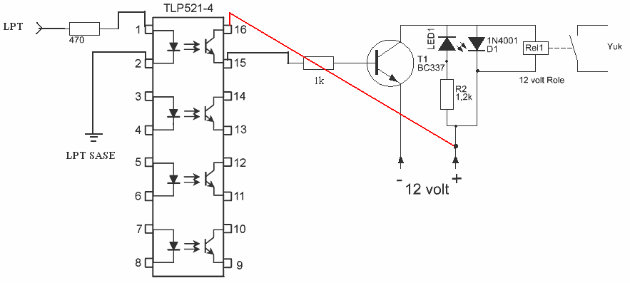

forse ho capito come funziona l'optoisolatore
però volevo qualche info in più
volevo sapere se questo schema andava bene
i ground sono collegati insieme con lo stesso alimentatore
è normale che la tensione dell'alimentatore si abbassi di mezzo volt?
grazie
Non puoi mettere un LED e il optoisolatore in paralello. Non si accenderá il LED perché ha un Uf piú alto.
Dove é messo il pin "transistor" ?
No, non sarebbe normale che l'alimentazione si abassi con ca 7mA di consumo.

comunque nel datasheet dice di collegare le due masse
l'optoisolatore è questo tlp523-2
24716.pdf (256 KB)
io vorrei utilizzare un solo alimentatore 12v per tutto sia per pilotare gli optoisolatori che per le uscite
grazie
il pin che esce lo metto alla base del transistor
e la sua massa la collego alla massa in uscita dell'optoisolatore

Si ha 2 alimentazioni separate galvanicamente. Cosí le masse sono separate e il segnale passa attraverso luce all interno del optoisolatore.
mikibenx:
se non hai 2 alimentazioni isolate tra di loro non serve usare un optoisolatore.

ho trovato questo schema in rete può andare bene?
forse ho capito dov'era l'errore
era che la fotoresistenza veniva alimentata tramite negativo infatti quando accendevo un led partiva da negativo poi andava su positivo invece io per poter comandare i transistor ho bisogno di un positivo è cosi? giusto?
ciao grazie
