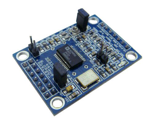

ho realizzato un oscillatore a ponte di wien con un lm741 e fin qui tutto bene vi indico il circuito che ho fatto.
quello che però cercavo era un qualcosa di "programmabile" o meglio regolabile con un potenziometro. solo che questo oscillatore ha un lato un po negativo, le resistenza e i condensatori hanno valori uguali tra loro da quello che capito e verificato, quindi dovrei prendere dei potenziometri a 2 vie ma l'idea non mi convince molto spero ci sono soluzioni migliori per un oscillatore.
lo scopo dell'idea e quella di creare un oscillatore che poi potrò andare a settare/regolare/spostare la frequenza direttamente da arduino magari con 1 solo potenziometro digitale o sempre con un semplice trimmer. aspetto vostri consigli idee e altro vi chiedo solo di non proporre di usare il pwm per generare il segnale.
Ci sono circuiti che generano sinusoidi in campo audio regolando una sola resistenza, oppure obsoleti chip generatori di frequenza, ma io ti propongo di usare una cosa più moderna come i DDS http://it.wikipedia.org/wiki/Direct_Digital_Synthesis più moderni , ci sono anche piccole schedine con un DDS pilotabile direttamente dalla SPI di arduino

Il DDS è una tecnica ottima se messa bene in pratica, tutti i moderni generatori di forme d'onda da laboratorio usano il DDS. C'è questa board di Sparkfun che monta un buon DDS, arriva fino a 3MHz per le sinusoidi.
Be insomma non costa poco :( Di operazionali ne avevo una badilata speravo di poterli usufruire per questo progetto
Questo costa la metà e dispone di un clock di riferimento a 125 MHz che consente una frequenza di uscita massima di 1/3 (circa 40 MHz).
Può essere programmato in parallelo o in seriale.
https://www.futurashop.it/modulo-generatore-di-segnale-dds-0-40-mhz-2846-dds40mhz?filter_name=dds
ancora a meno
http://www.ebay.it/itm/AD9850-Module-DDS-Signal-Generator-with-Circuit-Diagram-/281087915833?pt=Automazione_domestica&hash=item4172253739

grazie mille proverò a comprare allora uno di questi DDS.
