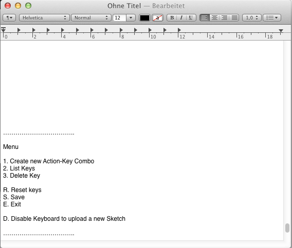

Die notwendigen Dateien sind in dem Archiv.zip File.
Wichtig: Das Menü zum Remappen erreicht man über ALT-ESC. Am besten einen Texteditor öffnen und dann ALT-ESC gleichzeitig drücken.
