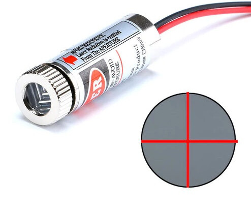

ja, das Thema ist nicht unbedingt das typische Arduino-Thema, mich interessiert nicht die Elektronik, sondern wie ich das Kreuz des Laserpointers verändern kann.
Ich habe so ein Modell:
grafik
Das vordere Teil kann ich drehen und es besteht aus einer Art V-förmigem Prisma oder so ähnlich. Ich bekomme auch das Kreuz angezeigt, aber ich hätte gerne ein T statt des Kreuzes.
grafik
Was muss ich im oberen Teil abkleben, abdecken, um so etwas zuverlässig zu bekommen, oder kann man für so etwas auch eine neue Linse bestellen?
Habt ihr eine Idee? ohne das ich das Teil gleich wieder kaputt mache.

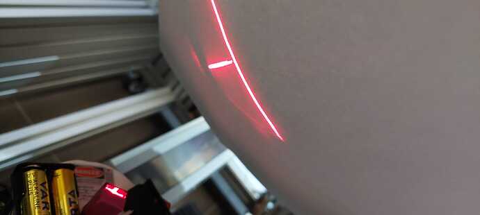

So habe ich etwas zusammengebastelt.
da bilder mehr als 1.000 Worte sagen :wink:
grafik
Es kann nun in die Anlage eingebaut werden.
Dreh' mal die Blende um 90°, kann sein dass das Beugungsmuster verschwindet - oder setz' eine 2. Blende hinterher
Du meinst die kleinen "Spiegelungen"? Die werden nicht wirklich besser, ich habe den Eindruck, das liegt am verwendeten Karton, der die Oberfläche spiegelt (war mal eine Bonbonverpackung).
Habe versucht es Schwarz anzumalen und habe auch noch mal Klebeband drumherum gemacht, hat aber nicht viel geändert.
Das Drehen ändert es auch nicht wirklich. :frowning:
Für die Blende kannst du Alufolie oder Abbrechklingen nehmen. Die BEugungsmuster hast du, weil deine Blende zu nahe an der Optik montiert ist - mach' mal 10cm Abstand und teste noch mal.
"Alufolie" Hört sich gut an, werde ich später mal ausprobieren.
"10cm Abstand" Oh, so viel Platz habe ich im eingebauten Zustand nicht.

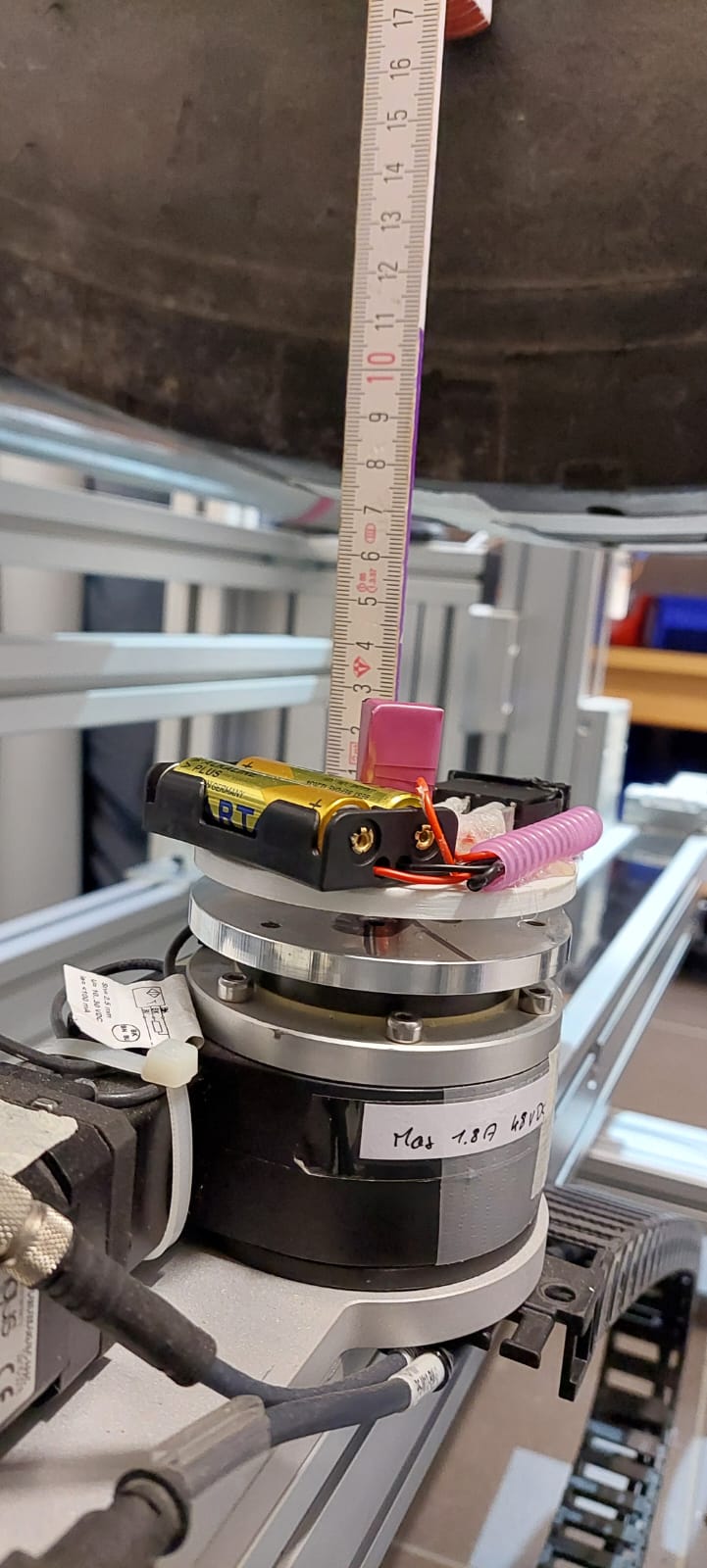

Da Bilder einfach was Schönes sind. Hier der Aktuelle Aufbau :wink:
Schaut gut aus ... eine CNC Fräse? ... doch eher nicht ... Drehteller auf Schlitten? Hm .... :thinking:
