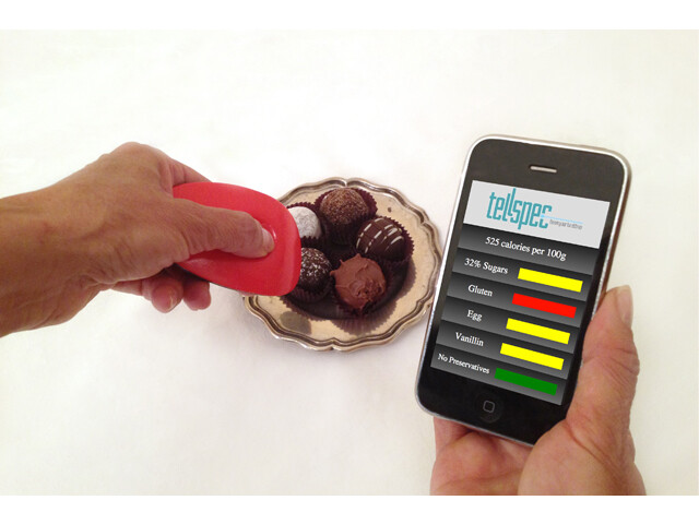

Non sono un chimico, ma qui sul forum c'è gente che di chimica ne sa parecchio, c'è gente che lavora nel campo della medicina, degli ospedali, ecc. ecc., ora ... mi spiegate come, passando a 2 cm da un prodotto alimentare una scatoletta di plastica con un po' d'elettronica si pretenda di leggere :
  • la % di contenuto di zucchero
  • la presenza di vitamine
  • la presenza di potassio
  • la presenza di fibre
  • la presenza di Omega3
  • presenza di glutine
  • calorie per 100gr
  • conservanti chimici
... e via dicendo (come viene detto nelle varie DEMO simulate) ???
Non solo, ma uno che prepara cosa del genere ... ma vi pare che mostra, nella demo, la presenza di vitamina C ... in UNA MELA ??? :astonished: :astonished: :astonished:
Tutto è accuratamente ben preparato, filmati professionali, schermate ... tutto molto bello ... TROPPO bello ...
Questo ha già tirato su oltre 120'000 US$ ... mah ... un vero genio ... :wink:

Interessante, in pratica è un contatore di fotoni riflessi, emessi da se stesso come sorgente.
Gli elementi nel cibo avrebbero diversi coefficienti di riflessione, da cui, ricontando la differenza tra quanto emesso e quanto ricevuto, si dovrebbe determinare uno spettro specifico per i diversi elementi.
Mah... boh...
gpb01:
Semplicemente non è possibile, soprattutto con un cosino come quello :grin:

Dai vari link di quel Progetto, c'e' questo e a un certo punto afferma:
"The input device is a spectrometer scanner which in its current 3D model form looks a lot like the image below. Users will point this device to scan their food. The data collected by this scanner is then sent to the TellSpec’s database in the cloud where their algorithm makes sense of what was recorded. Finally, the interpreted data is sent back to you in an easy-to-understand interface on your smartphone via the TellSpec app"

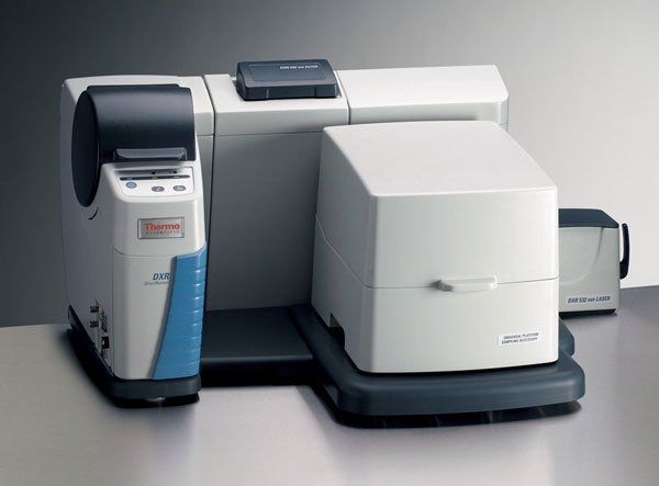

Non solo, fatti una ricerca sugli "spettrometri Raman" ... non mi danno l'idea di essere dei "giocattolini" da mettere in una scatoletta che costa ... 250 US$ ... :roll_eyes:

Realizzare un bel sito non è certo un problema al giorno d'oggi, comunque nei vari personaggi che compongono la ditta mancano due figure essenziali per un progetto di questo tipo, un fisico ottico e un biochimico, gli unici due "tecnici" sono dei matematici.
Altro dettaglio, con un laser non realizzi una spettrografia visto che si tratta di luce monocromatica, per l'analisi serve irradiare l'oggetto con luce composta da tutte le frequenze e in varie bande oppure misurare la luce emessa dall'oggetto stesso.
Un vero spettrometro non è un apparecchio tascabile e costa molte migliaia di Euro.
L'oggetto sicuramente esiste e verrà venduto, però è un gadget per iCosi e Androcosi alla stessa stregua della fascia per comandare servomeccanismi col pensiero, il solo fatto che l'algoritmo si trova su un server cloud la dice lunga :slight_smile:
