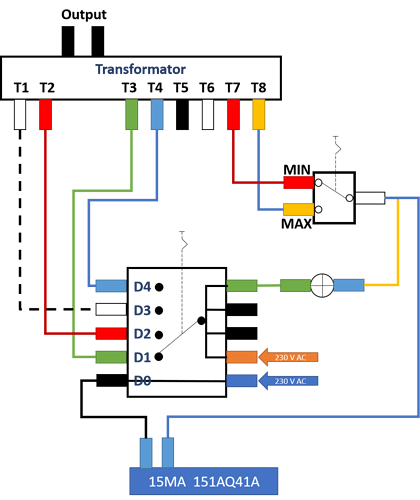

ich habe einen Trafo zerlegt.
Würde gerne wissen was da so raus kommt genauer was die obergärige ist.
Habe alles schön Schritt für Schritt zerlegt und aufgezeichnet, damit ich es selber wieder zusammen bekomme :o :frowning: .
Dann habe ich die Ausgangsspannung (V) gemessen um raus zu bekommen was für ein Verhältnis vorliegt.
Jedoch bringt mich das noch nicht auf die gerammt Stromstärke :confused: in der Theorie ja schon, in der Praxis? (Berechnen kann man das Maximum schon, jedoch ist das viel zu Hoch das überlebt der Trafo nicht)
Zumindest ist ein Bauteil dabei das ich nicht kenne und nicht zuordnen kann.
Vorab, der Transformator arbeitet auf AC (Wechselspannung) und ist dafür da das ein Draht erhitzt wird.
Das Messen der Ampere (Stromstärke) ist also etwas Schwierig, da der Draht ständig durchbrennt, kann es gerade nicht im Realen (Draht schneidet Kunsthof) nachstellen :-(. (Das Werkstück ist nicht bei mir)
Hier mal das Bild vom Aufbau:

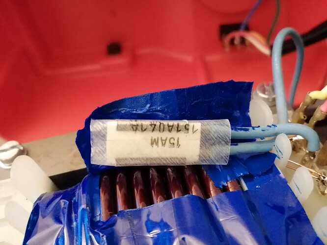

Hier ist auf dem Transformator in Folie drauf gewickelt das Bauteil mit dem Aufdruck: 15MA 151AQ41A
keine Ahnung was das sein soll, eventuell ein Überhitzungsschutz oder Überspannungsschutz ?

Das besagte Bauteil wird ein Temperaturschutz sein, damit der Trafo nicht überhitzt.
Transformatoren arbeiten immer mit AC !
Dein Bauteil ist ein Thermoschalter.
Möchtest du die 230VAC oder die Minispannung über Schleifer übertragen?
Was ist das für ein Trafo? Die dicke Wicklung sieht bedrohlich aus.
Ist das ein Schweißtrafo?
Welches Ziel verfolgt du? (Schweißdrehteller?)
Da ist Netzspannung drauf. Das ist Lebensgefährlich!
Bei dem mysteriösen Bauteil würde ich tatsächlich auch auf einen Thermoschalter tippen, vermutlich für 15A (mittelträge?).
Ok, einÜberhitzungsschutz, Danke.
