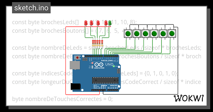

Bonjour, pour un devoir je dois réalisé un code avec quatre leds rouge, une led verte et six boutons, tel que si j'appuie sur les boutons dans un ordre précis (j'ai choisi 4,5,3,6) je déverrouille mon coffre. A chaque fois que j'appuie sur le bon bouton une led rouge s'allume, quand les quatres sont allumés, la led verte s'allume pour montrer que le code est bon. Si l'ordre des boutons n'est pas respecté alors les leds rouges clignotes (3 fois) puis le code doit me renvoyer au début et je dois recommencer depuis le premier chiffre de la combinaison.
j'ai deux problèmes avec le code que j'ai rédigé: -la led verte est allumée en permanence.
-je ne sais pas comment faire pour que ma fonction attende que je clique sur un bouton pour passer à l'étape suivant.
Je débute sur Arduino donc mon code n'est pas très beau et je dois pouvoir le simplifier mais mon plus gros problème c'est de le faire fonctionner.
(pour qu'il soit plus court j'ai enlever une partie du code mais vue qu'il doit faire la même chose pour les leds 2, 3 et 4 je ne pense pas que ça soit un problème)

Cela aurait été bien d'indiquer comment sont banchés les boutons et les leds. Je suppose que les boutons sont entre les entrées et GND et que les leds sont entre VCC et les sorties avec une résistance en série.
Dans le programme la variable i n'est pas incrémentée lorsque le bon bouton est pressé. Du coup, on ne peut pas passer au chiffre suivant.
D'autre part while (i=0){ doit s'écrire while (i==0){. Avec un seul égal, c'est une affectation. i prend la valeur 0 et i=0 retourne 0 qui est compris comme faux. Cette partie n'est jamais exécutée. Les autres parties seront au contraire toujours exécutées.
A part cela, le programme décrit bien le cahier des charges. Plus tard, on pourrait mettre le clignotement en sous-programme, ce qui réduirait la longueur. Mais ce n'est pas indispensable, il y a de la place. C'est une chose à faire pour progresser en C++.
Tu aura sûrement aussi un problème avec ton while(i==4), qui restera indéfiniment dans la boucle, si tu ne modifie pas la valeur de i, dans la boucle.
En règle général, si ton programme ne fait pas du tout ce que tu attends, c'est que tu t'es planté sur les variables d'état qui définit les différentes étapes.
Dans ces cas, il est intéressant que tu affiche la valeur de tes variables à chaque étape.

ceci ne sert absolument à rien... le résultat de la lecture est mis aux oubliettes ?
La réponse de ce test est forcément "faux", un booléen ne peut pas être égal à son contraire...
jolie boucle infinie, i ne variant pas au sein de la boucle on est sûr si on rentre dedans de rester coincé...
  while(i==4){
    digitalWrite(led1, HIGH);
    digitalWrite(led2, HIGH);
    digitalWrite(led3, HIGH);
    digitalWrite(led4, HIGH);
    digitalWrite(led5, HIGH);
    Serial.print("Niveau d'identification 1 valider");
J'ai ajouté i=i+1 à la fin de la dernière boucle while, est-ce que cela fixe le problème ?
Pour vos autres remarques, auriez-vous des indications sur comment je peux utilisé correctement les variables booléennes ? Ou est ce que le code que j'ai écrit précédemment (où les boutons ne sont pas des variables booléennes mais des entiers) répond mieux a mon problème ?
Si bouton = true, que pense tu que la fonction digitalRead fasse?
Dit autrement comment la fonction peut savoir qu'il faut quel regarde la broche 7 pour connaitre l'état du bouton1.
De même si tu commence par un delay(3000) c'est à dire que tu mettes ton programme en pause pendant 3s, comment ton programme peut savoir sur quel bouton tu as appuyé pendant qu'il était en pause?
Donc enlève se delay, affecte à tes variable boutonX, le numéro de la broche sur laquelle ils sont raccordé.
Je me répète, utilise des Serial.print, pour afficher l'état de tes variables, lorsque l'on est débutant on ne peut pas programmer les yeux fermer.
la variable i est assez mal nommée, "i" ne signifie rien, il faudrait lui donner un nom plus utile, par exemple nombreDeTouchesBonnes par exemple.
léger problème d'algorithme: si on n'appuie pas sur une touche, il ne doit rien se passer. Ce n'est que si on appuie sur une touche que l'on doit faire quelque chose (passer au suivant ou signaler une erreur)

Je viens de voir que mes boutons n'étaient pas branchés correctement. Une fois corrigé je ne suis plus coincé dans la boucle while mais le code ne prend toujours pas en compte l'appuie sur le bouton 4. (les leds clignotent que j'appuie sur le bouton 4 ou non).
essayez un truc comme cela
j'ai mis des tableaux pour simplifier le code
pas bouton4 == LOW mais etatBouton4 == LOW
C'est mieux du coté des prints sur le port séries.
si tu veux aller plus loin, tu peux transformer ça
Serial.println("Etape Suivante");
en
Serial.print("Etape Suivante ");Serial.println(nombreDeToucheCorrecte, DEC);
