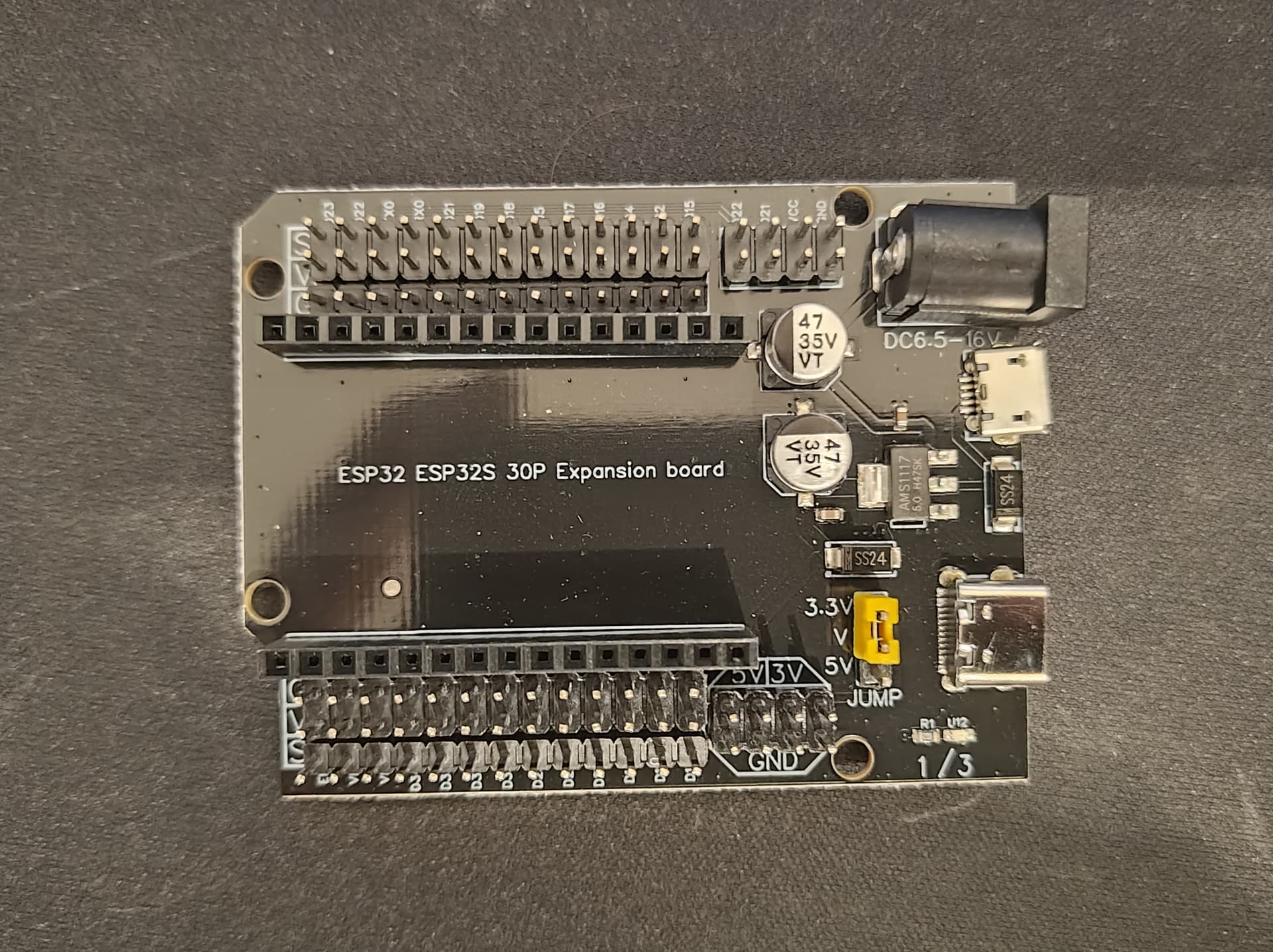

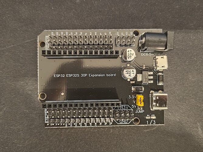

Hallo zusammen,
ich habe zufällig eine alte LED Tafel gefunden und dachte mir, die bekomme ich sicherlich wieder zum laufen. Ohne wirkliche Ahnung habe ich mich also an die Arbeit gemacht und erstmal versucht irgendwelche Treiber für das Ding zu finden.
Ursprünglich ist die LED Tafel von irgendeiner chinesischen oder asiatischen Firma, welche genau weiß ich leider nicht mehr. Jedenfalls konnte ich den verbauten Controller nicht ansteuern, da dieser nicht in der Software enthalten war. Das Ding ist wahrscheinlich schon uralt 😃
Kurzerhand habe ich mir dann einen ESP32-WROOM-32D gekauft und versuche seit dem die LED Module und den ESP richtig zu verkabeln und zu programmieren.
Da ich, wie schon erwähnt, keine wirkliche Ahnung davon habe und kurz vor der Aufgabe des Projektes stehe, wollte ich hier mal um Hilfe fragen.
Wie verkabel ich das richtig und wo finde ich einen passenden Code, den ich mit ArduinoIDE benutzen kann?
Selber schreiben wird schwierig für mich. Aus Zeitgründen kann ich mich da nicht reinlesen. ChatGPT und Reddit haben nicht wirklich geholfen und bei diverse YouTube Tutrorials kam nur sinnloses Pixel blinken. Nie das was ich, meines Wissen nach, eingeben habe.
Anbei auch Bilder:

Ich kenne das Display selbst nicht, aber als erstes würden mich zwei Sachen interessieren:
Welche Bezeichnung hat der erste IC nach dem Anschluss? Die anderen sind wohl 74HC595D-Shift-Register.
Mit welcher Spannungsquelle betreibst du das Ganze? Vor allem welche Leistung/wieviel Strom kannst du im 5V-Bereich liefern?

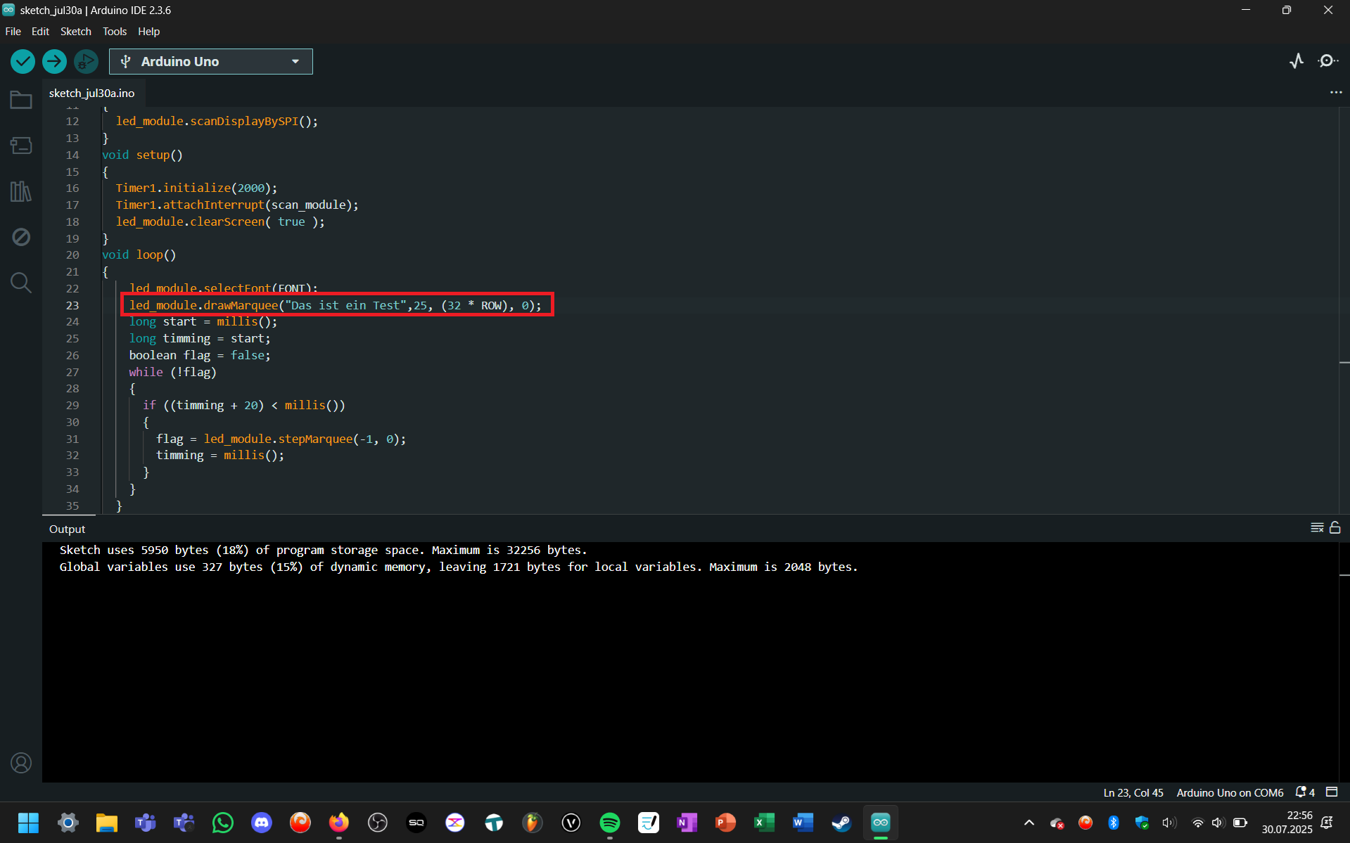

Hallo, ein Update!
Mit dem UNO Rev3 hats jetzt mit einem Display geklappt.
ich bin etwas verwirrt, da die Laufschrift nach dem Upload direkt gestartet hat, und ich das Panel nicht mal am Strom hatte 🤔
und ich habe horizontal leere Zeilen in der Schrift.
 ![WhatsApp Bild 2025-07-30 um 22.19.52_c2c7ca4e](https://europe1.discourse-cdn.com/arduino/original/4X/c/d/8/cd835141ffdbd93f7b85629c86b95efacd43cefc.jpeg)
(Da soll "Welcome to Circuit Digest") stehen
aber ich werte das schon als Erfolg für mich.
Und in meiner Euphorie hat sich mir die Frage gestellt, ob es ohne meegaaa Aufwand evtl. ein Programm mit GUI oder eine Web-Intergration zu schreiben. Damit ich nicht immer in ArduinoIDE den Text ändern muss. bin was das angeht echt faul 😂
So, und jetzt teste ich das ganze nochmal mit allen Panels

 ![WhatsApp Bild 2025-07-30 um 22.35.01_c2eb3765](https://europe1.discourse-cdn.com/arduino/original/4X/8/b/b/8bb77be3324fefb0f3e6d0aa98c74257e462687f.jpeg)
 ![WhatsApp Bild 2025-07-30 um 22.35.00_e880e874](https://europe1.discourse-cdn.com/arduino/original/4X/9/e/3/9e3535e8afa71da37b64814d69a29be8f3ddd857.jpeg)
allerdings habe ich, wie in den Bildern zu sehen, auf dem ersten (rechten) Panel irgendwie Pixelfehler. Die eine Reihe leuchtet nicht.
Auch wenn der UNO Rev3 getrennt vom Laptop ist und die Panel nur am Strom angeschlossen sind, leuchten da so komisch Pixel.
 ![WhatsApp Bild 2025-07-30 um 22.36.07_77824bd7](https://europe1.discourse-cdn.com/arduino/original/4X/1/7/c/17c4ad59d2b7ee25fe7ff69c7d11126c28e9fe32.jpeg)
Kann es sein, dass da irgendwas auf dem Panel durchgbrannt ist oder so? Wobei dann würde wahrscheinlich gar nichts leuchte 😂
naja, zur Not kaufe ich mir eben drei Neue, damit die auch wieder schön in das Gehäuse passen. Falls einer noch Ideen dazu hat, ich ganz Ohr. Sonst vielen vielen Dank für eure Hilfe. Hier im Forum ging das Projekt jetzt so schnell gut vorran. Davor habe ich Woche für Woche ohne Erfolge dagesessen und war am verzweifeln

update 3 😂
bei custom text läuft der einmal richtig durch, und beim zweiten mal sind am Ende noch irgendwelche Buchstaben und/oder Zeichen.
 ![1](https://europe1.discourse-cdn.com/arduino/original/4X/3/2/c/32cab19419e1ce3149405cef1b2319bc63a2d292.png)
im Code ist das rot markierte ja für den Text verantwortlich wenn ich das richtig verstanden habe. So wie der Text in den Anführungszeichen steht läuft er einmal durch, dann werden zufällige Buchstaben/Zeichen drangehangen.
Aber nur bei Custom Text, wenn ich den ursprünglichen Text drinlasse, dann wird dieser problemlos angezeigt
