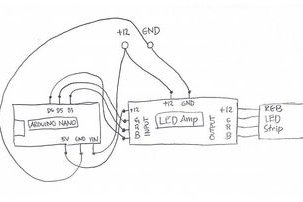

Ciao a tutti ragazzi, ho realizzato questo progetto http://www.instructables.com/id/LED-Strip-Controller-w-LED-Amp-Arduino/
Ho utilizzato arduino uno, ma nn ho avuto l'effetto di accensione e spegnimento graduale...
La mia è una semplice ruota di 5metri di led rgb 5050, volevo sapere quale mosfet sarebbe adatto.
Grazie !!!
Tu cosa hai usato per comandare i Led e su quali pin ?
Ho usato i pin pwm (digital quelli con ~) a cui ho collegato input rgb. Se lasciavo il pin di 12v volt di input collegato alla 5v(arduino) nn accadeva nulla se veniva scollegato, si accendevano in sequenza, ma l'effetto era accendi e spegni, essendo che devo simulare la luce giornaliera (x un acquario) nn va bene.
(Questo e lo schema che ho usato però nel mio caso è arduino uno)
NON puoi assolutamente collegare una led strip direttamente ad Arduino, rischi solo di fare danni !
Segui lo schema allegato, immagine in alto a destra ...

Asp se hai visto il link, arduino è collegato ai pin input del rgb amplifier

Io ho IRFZ44N vanno bene ?
Normalmente i mosfet IRF non vanno bene dato che NON sono logic level ... se difatti guardi il grafico di Fig. 3 del datasheet vedrai che occorre una tensione superiore ai 5V per portarlo in completa conduzione, quindi è bene che prendi degli IRL che sono logic level adatti alla tensione di uscita di Arduino.
Guglielmo
Grazie tante Guglielmo, ultima gentilezza, oltre quello che appare nello schema, quali vanno bene secondo te... In modo di nn aver problemi nel reperirlo.
Come ti ho detto devi cercare i MOSFET che abbiano indicate le parole "logic level" ... guarda il datasheet del IRL540, in prima pagina, in alto a destra, tra le FEATURES trovi espressamente indicato "Logic-Level Gate Drive".
Altra cosa è andare a vedere le curve caratteristiche ed esaminare quella relativa a VGS - ID e vedere con che valore di tensione va praticamente in piena conduzione.
Guglielmo
P.S.: QUI un bell'articolo su come leggere un datasheet relativo ai MOSFET di potenza.
