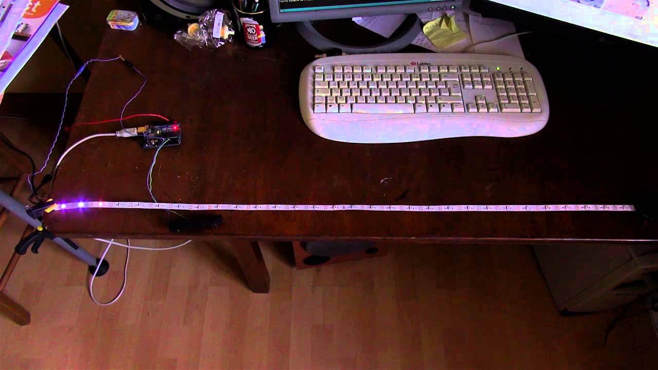

Bonjour à tous, je viens de recevoir mon ruban de leds programmable WS2812b 1m avec 30 NéoPixels
je commence à faire joujou avec, donc je partage mes premières fonctions si ça peut servir à d'autre:

voilà ce que ça donne en vidéo

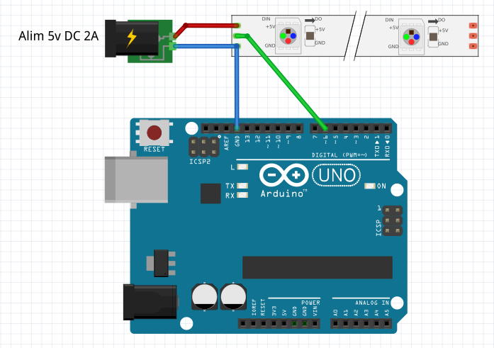

peux tu en dire plus: branchements? alimentation? principe de fonctionnement?
le branchement très simple, une alim 5v 2A est conseillé, j'ai un petit transfo qui délivre 5,2v 1,5A ça fonctionne très bien
sur les néopixel il y à des flèches qui indique le sens de transmission des données
il y à 3 fils à brancher, le +5v (il peut servir aussi à alimenter l'arduino) la masse commune à l'arduino et à la bande néopixel, et les donnée qui partent de la broche 6 de l'arduino à la première led.
le principe en gros des néopixels, on donne à la première led, 2 mots, le premier mot le numéro de la led à allumer et le deuxième mot la couleur, si le premier mot est différent de 0 le numéro de la led est décrémenté et passé à la led suivante et ainsi de suite, si il est égale à 0 la led s'allume de la couleur donné par le deuxième mot ... le tout à une frequence de 400khz ou 800khz suivant le type de ruban

bonjour
il faut toujours avoir à l'esprit la conso "plein feux" qui est = à 60mA*nb ws2812
avec 30 WS2812 tu es déjà "limite" sur le stress maxi avec "ton petit transfo" :grin:
oui mais comme je m'amuse à faire varier les couleurs et l'intensité des leds ça passe, j'évite d'avoir tout allumé en blanc, je ferai des tests de consommation pour voir, de toute façon 30leds à 60mA = 1,8A
