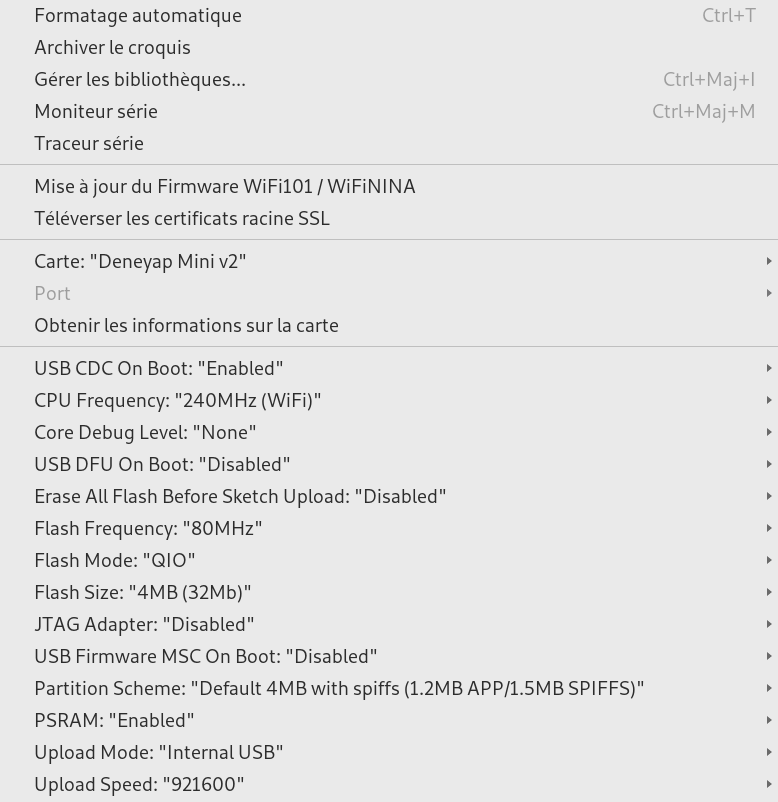

Ci-dessous les réglages de l'IDE (2.1.0)
Il fonctionne parfaitement avec un ESP32-S2 de freenove
J'ai bien essayé de titiller les boutons avant l'upload : rien à faire :frowning:

Bon, j'ai fait deux modif (c'est un peu c... parce que je ne sais pas laquelle à le plus d'influence)
1. il y a vraisemblablement un bug dans l'IDE (ou au moins un méli-mélo entre les deux versions installées) : ce matin j'étais au collège et comme l'IDE m'indiquait qu'il était déconnecté du web, j'ai réglé le proxy. Sauf que en rentrant ce soir, j'ai décoché le réglage dans les prefs. mais ce n'est pas pris en compte. J'ai été obligé de modifier à la main le fichier de config arduino-cli.yaml où se planque le réglage. Je m'en suis rendu compte en constatant que le download des fichiers de mise à jour au démarrage de l'IDE n'aboutissaient jamais.
Après ce premier changement j'ai pu relancer la compil-upload de blink et l'upload des fichiers sur littlefs a été OK.
2. j'ai baissé la vitesse Upload Speed à 115200. @techvij l'avait évoqué plus haut... L'upload a fonctionné après compilation. Le sketch n'a pas l'air de marcher mais c'est déjà une avancée.
Mais le coup du proxy, je ne le comprend vraiment pas !
