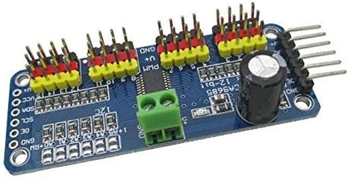

Se stiamo parlando di questo modulo
il morsetto che si vede è già previsto per alimentare i servo con un alimentatore esterno di adeguata tensione e corrente.
Per quanto riguarda il GND, si ovviamente.
Il PCA è un dispositivo I2C, quindi senza GND in comune non avresti comunicazione con il dispositivo.

La fila rossa dei pin V+ che andranno connessi ai servo è in comune al pin V+ della morsettiera a vite verde da due poli, quindi li ci puoi mettere il tuo alimentatore esterno.
Stessa cosa per il GND (la fila nera).

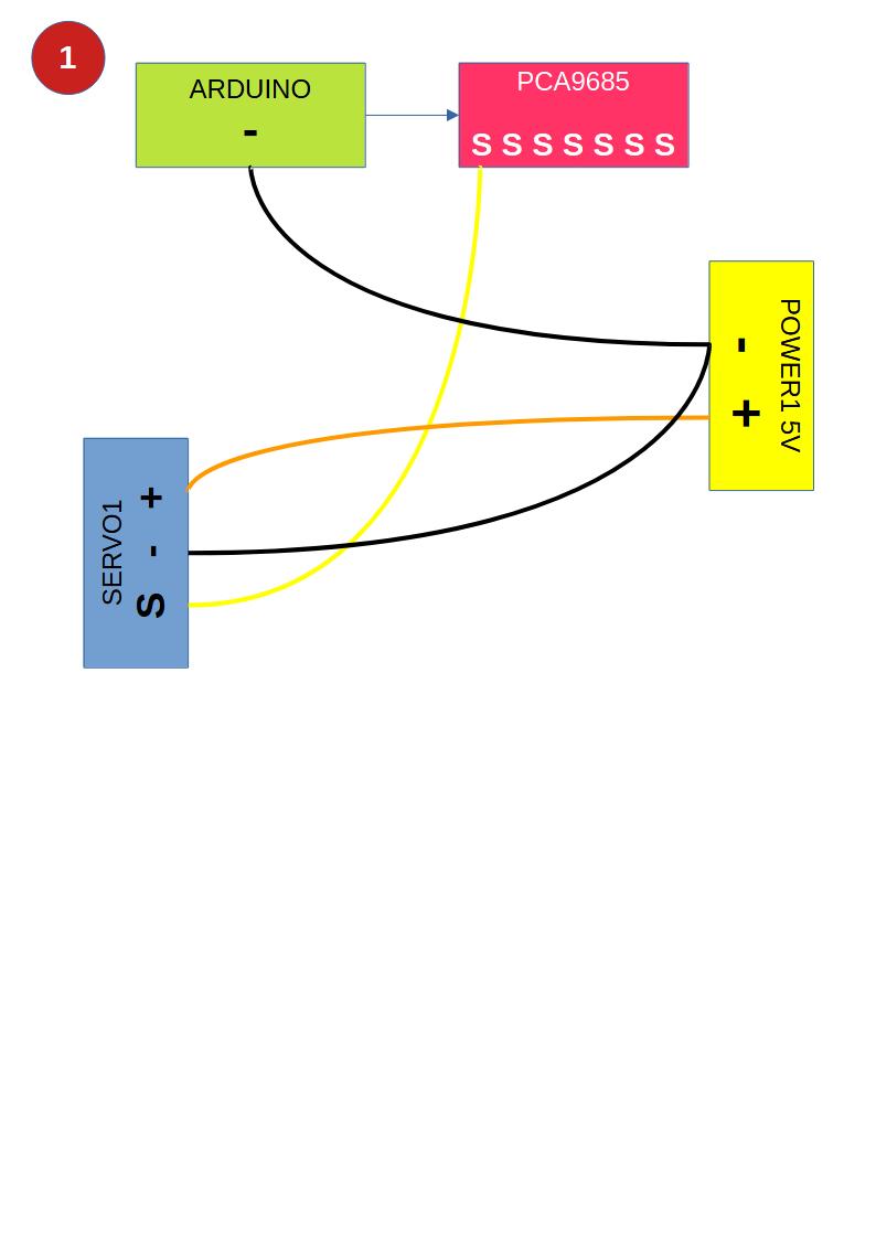

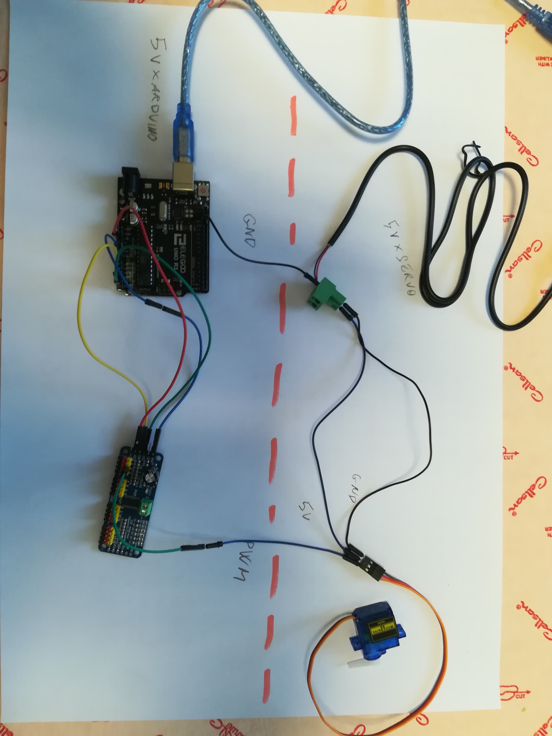

Ciao...sto cercando di concretizzare l'idea di collegare un alimentatore diverso per ogni servo. Ho fatto le prove alimentando separatamente da arduino un servo prendendo il segnale dalla pca9685 e funziona tutto alla perfezione.
Ora nell'aggiungere altri servo e alimentatori mi viene qualche dubbio soprattutto nel collegare i gnd. Ho cercato in rete ma non ho trovato nessuno(ovviamente) che abbia avuto la mia stessa malsana idea. Per cui chiedo a voi qualche conferma per evitare di far danni.
Premetto che arduino ha alimentazione dedicata. La pca9685 collegata ad arduino(come ho visto dalle prove) non ha bisogno di essere alimentata se si usa solo il segnale pwm.

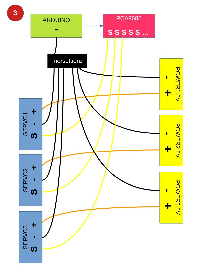

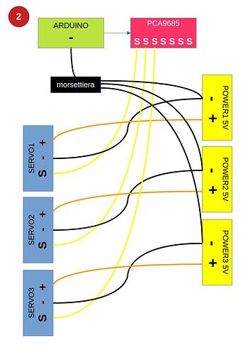

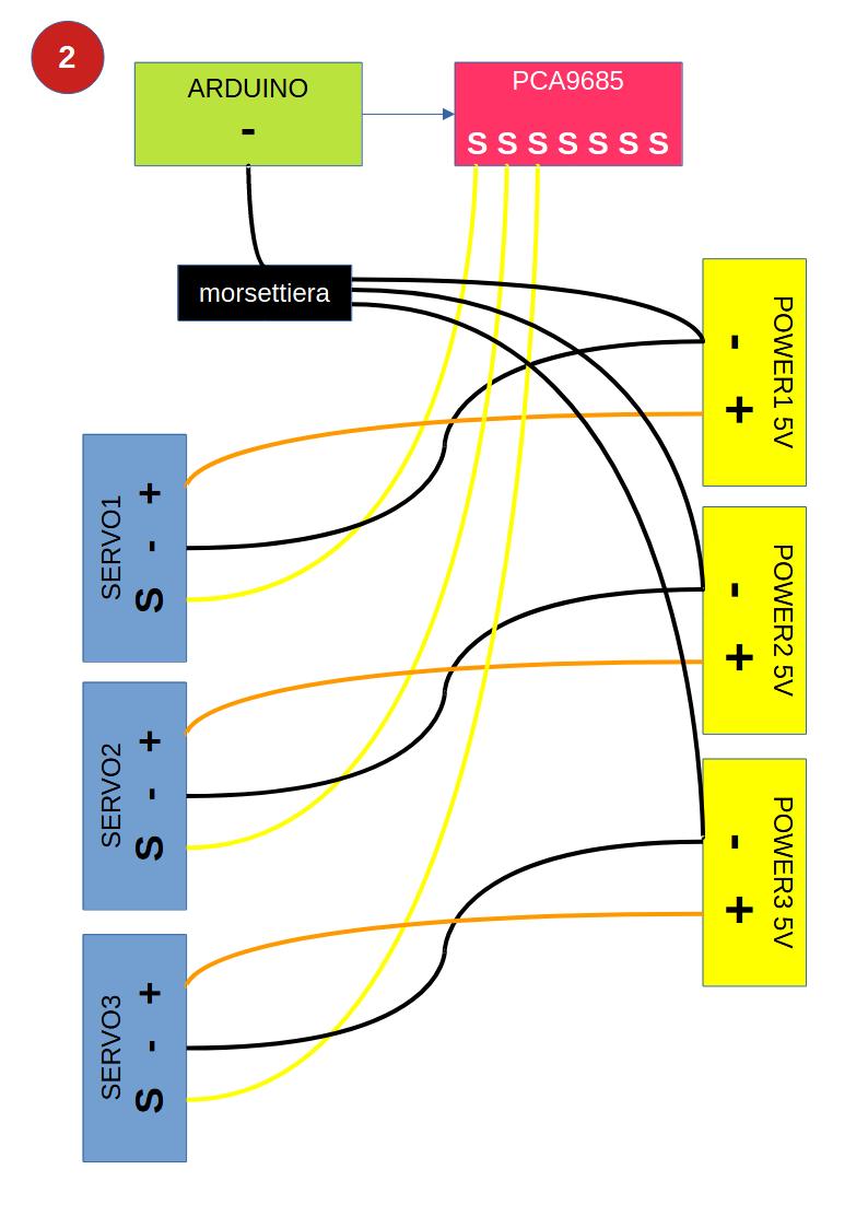

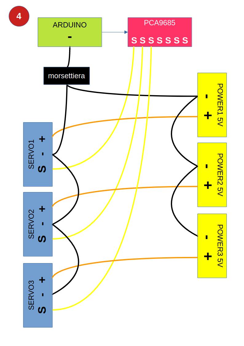

Ho fatto alcuni semplicissimi(non ho imparato ancora bene ad usare tinkercad) schemi di collegamento che secondo quello che ho capito potrebbero funzionare. Con S indico il segnale pwm, con + il 5v e con - il gnd.
Detto questo potreste per cortesia visionare gli schemi che allego e dirmi se e quali sono teoricamente corretti.
Il primo(col pallino rosso e in numero 1) é quello che ho provato e funziona senza problemi.

I GND, normalmente, DEVONO essere TUTTI in comune ... leggiti QUESTO vecchio thread.
Guglielmo
Il primo e il secondo sono teoricamente ideali, il problema è se riesci ha realizzare il collegamento nella pratica in modo che sia comodo da usare. Ad esempio per ogni alimentatore avrai:
  1. Un connettore a 3 pin a cui collegare il servo.
  2. Un connettore a due pin per signal e gnd.
I GND della scheda PCA sono tutti in comune e dalla PCA escono anche i signal.

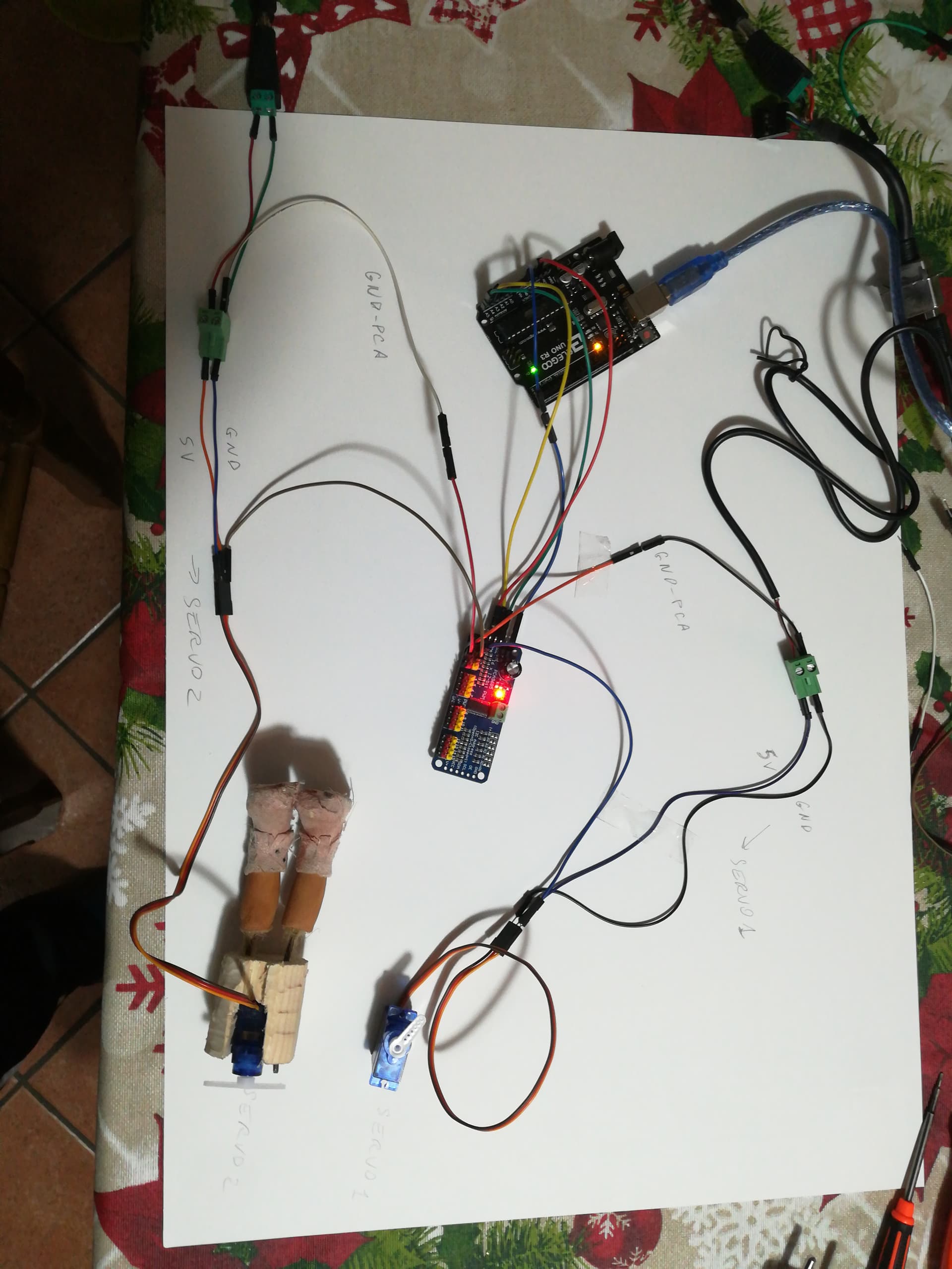

Riguardo alla messa in pratica io ho fatto i collegamenti per un servo come nella foto e vorrei aggiungere altri servo+alimentatore...praticamente duplicando
quello che c è sopra la linea tratteggiata arancione.
Per cui se io collego come in foto tramite una morsettiera tutti i gnd degli alimentatori (e ovviamente il segnale del servo al rispettivo canale sulla pca9685) al gnd di arduino dovrei aver messo le masse in comune o sbaglio?
Invece di usare il pin GND di arduino usa i GND della PCA che già ricevono GND da arduino.

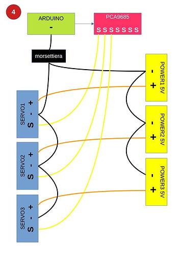

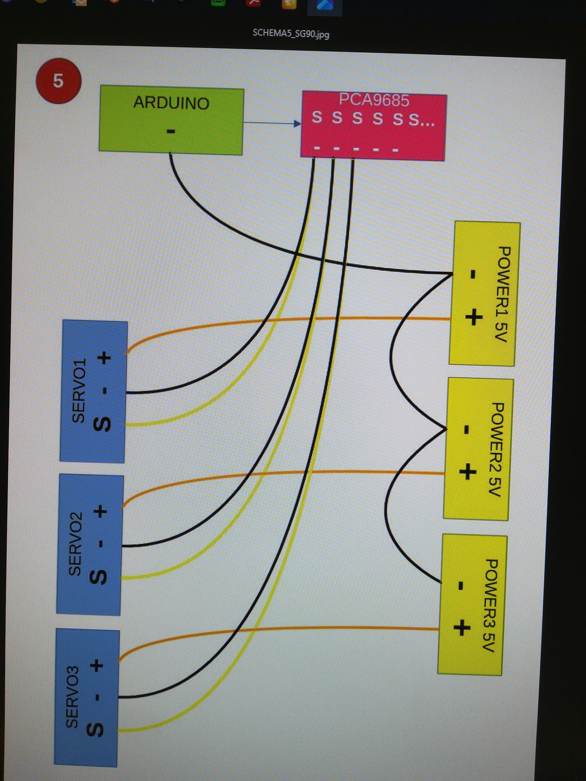

Ah grazie Maurotec, ottima idea...quindi potrebbero andare bene i collegamenti così?
No è preferibile il collegamento diretto tra alimentatore e servo, tra questi conduttori passa una corrente maggiore rispetto al conduttore di riferimento. Il conduttore di riferimento è quello che da GND di ogni alimentatore viene collegato ad arduino o alla PCA.
Il collegamento nell'immagine precedente (post 15) è ok, ma suggerivo di scollegare il filo connesso tra il morsetto verde e il gnd di arduino, e invece collegarlo ai tanti pin GND che ci sono nella PCA. Quindi se hai 3 alimentatori, 3 gnd e ognuno lo colleghi alla PCA visto che ha tanti pin GND.
Ciao.
Grazie mille Maurotec...penso di aver capito...domani faccio una prova e se funziona tutto documento con una foto.
Grazie infinite a tutti, soprattutto a Maurotec.
Condivido la foto(mooolto empirica) del circuito FUNZIONANTE.
