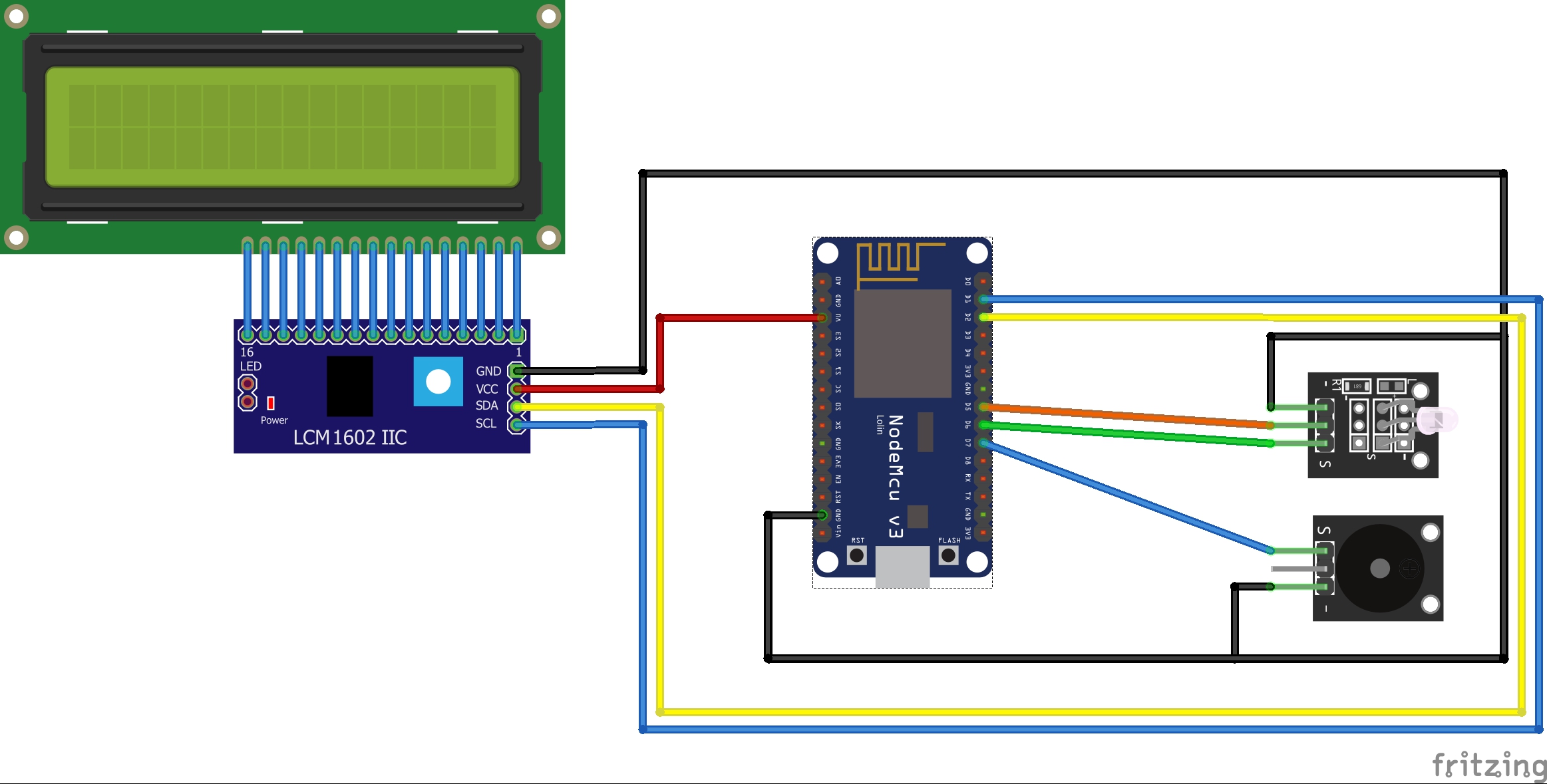

Wen es interessiert, das Projekt ist fertig.
Bauteile:
  • NodeMCU Lua Lolin V3 Module ESP8266 ESP-12E
  • LCD-Display (20 Zeichen in 4 Zeilen) mit I2C Anschluss
  • KY-006 Buzzer Passiv
  • KY-011 2-Farben - Rot+Grün- 5mm LED Modul
  • Holzbox
  • diverse Kabel und Schrauben
hochwasser.ino (18.3 KB)
