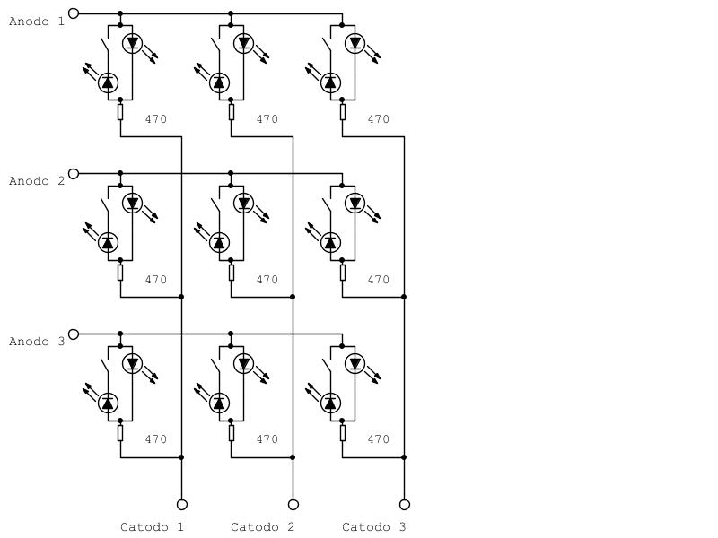

aggiungiamo una possibile estensione per poter comandare un po' come se fosse una matrice normale, quindi anche bottoni premuti contemporaneamente e/o interruttori (le due cose sono simili)
notoriamente non si può usare una matrice di pulsanti (o interruttori, simile è il concetto) se esiste a possibilità che alcuni pulsanti siano chiusi contemporaneamente
serve in quel caso di mettere dei diodi in serie ai contatti
ecco quindi la versione di "per qualche lucina in più" che permette questo
multiplex_2
se vi serve provatela e fatemi sapere

ok, dopo un po' di bagordi (e a voi non interessa il perché) sono tornato sull'argomento
cominciamo col dire che ho pensato che già che ci metto un diodo anti-pressione-multipla-di-tanti-tasti, tantovale metterci un LED, che così ho anche l'evidenza visiva che il pulsante è premuto...
però un led ha una caduta di tensione, che serve di considerare
quindi quello che dico va bene solo per MCU a 5Volt e led di segnalazione del tasto premuto obbligatoriamente rossi
con questa maniera si possono mettere fino a N/2*N/2 LED su N pin di arduino CON altrettanti pulsanti, CON altrettanti LED che segnalano pulsante premuto, e più di così io non sono capace di fare
ecco lo schema, per 9 LED più 9 pulsanti ognuno col suo bravo LED rosso di segnalazione:
come vedete si tratta di una cosa un po' convenzionale,
il programma: è poco più di una manciata di funzioni, che permettono di gestire la matrice come un array x*y di pulsanti
sono sicuro si possa migliorare, ma voglio lasciare questo come margine per gli interressati
per intanto presento le varie funzioni, che basta includere (copiincollare) oppure anche copiarsi in una libreria personale

ps, volete il programma completo?
eccolo

Ok, bella gente
ne ho tratto una librerietta (in C intendiamoci, solo .h come mia abitudine)
per poter usare questa roba in progetti più complessi
il testo della libreria, salvatevela dove volete, io in "matriled.h" sottodirectory sottodirectory: portable / sketchbook / libraries / Nelson
/* la libreria matriled si aspetta di trovare dichiarati ed inizializzati gli array dei catodi, degli anodi e
   dichiara la funzioni scorre() che aggiorna letture ed accensioni
   setta(LED, valore) che alza o abbassa il led
   accendi(LED) accende il led
   spegni(LED) spegna il led
   statoled(LED) restituisce acceso o spento
   pulsante(LED) che restituisce premuto o no il pulsante associato al led
   LED puo' essere a due cifre (catodo, anodo) o a una cifre sola (indice da zero all'ultimo come array monodimensionale)

e un programma di esempio:
/* di Nelson-StandardOil
   IDE 1.8.19 -
   Progetto:
   Scopo: prova di matrice led e pulsanti con uso di interruttori
   se non si preme alcun tasto fa una animazione tipo supercar
   se si preme un tasto ferma l'animazione e accende il "successivo" al tasto premuto
   il led del pin 13 lampeggia di un tempo suo, ad indicare che il programma non è bloccante
