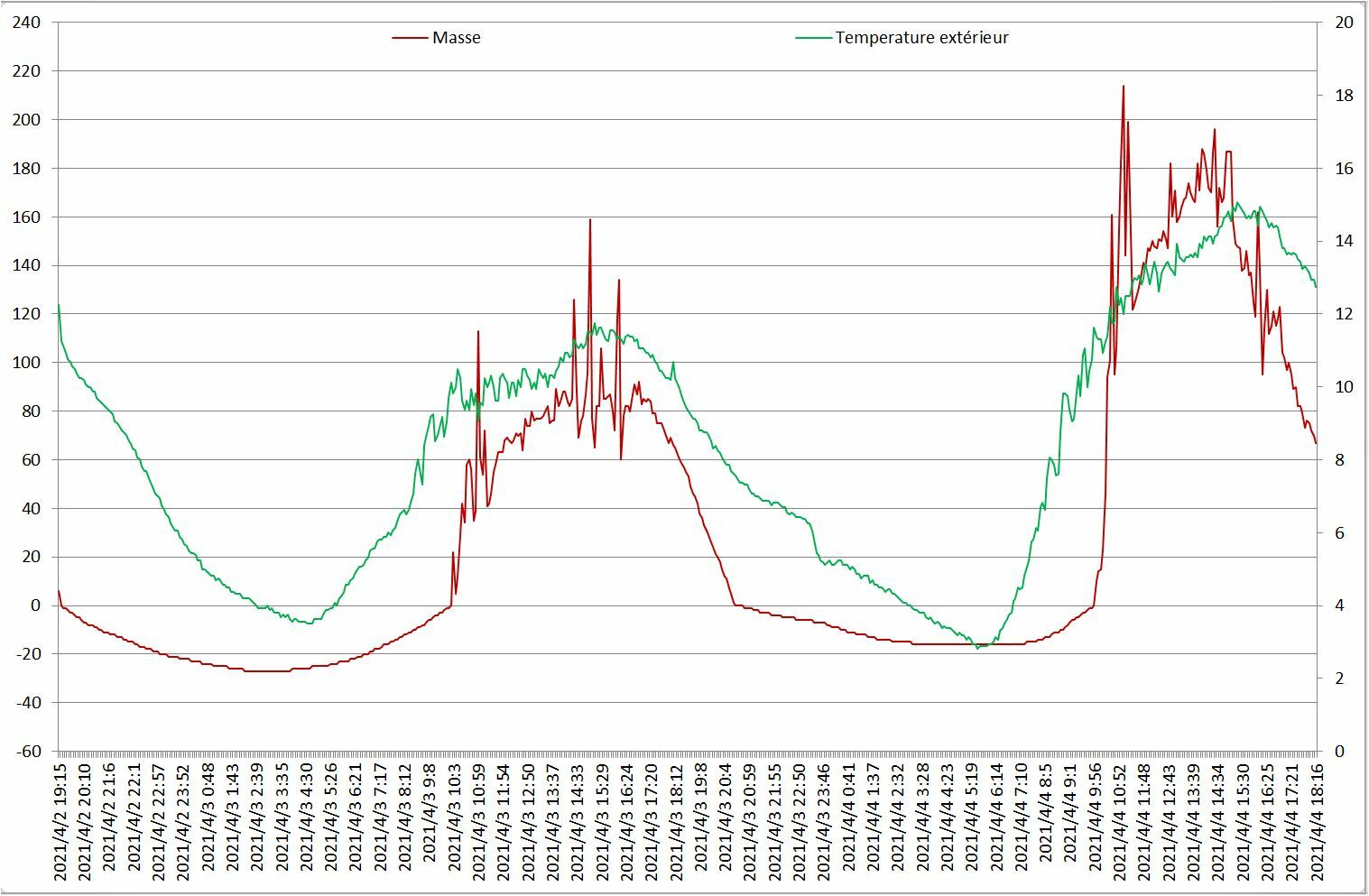

Bonjour,
J'ai installé un autre pèse ruche avec seulement la sonde de température extérieure et la balance à vide.
Voici le résultat après deux jours de collecte (toutes les 5 minutes) : https://zupimages.net/up/21/14/o7jc.jpg
Visiblement il y a un lien entre les deux mesures. J'ai ajusté les échelles pour tenter de superposer les courbes.
Par contre, il y a des choses qui m'interpelle :
  • le coté aplatie de la courbe de la masse dans sa partie basse.
  • les variations rapide de la masse mesurée en journée : peut être un effet de l'ensoleillement vu l'endroit où j'ai positionné la balance. Le soleil pourrait réchauffer les capteurs alors que la sonde de température est à l'ombre.
Si vous avez des avis, je suis preneur.
Cordialement,
Baladin37
J'aurais préféré un fichier tableur (excel ou libre office) pour manipuler les courbes "a ma sauce".
Il semble qu'il y a deux phénomènes :
  1. une variation lente qui semble bien dépendre de "l'heure de la journée".
    Ce peut être la température, l'humidité ou autre chose --> elle est logique et peut être compensée.
  2. un basculement brutal entre deux modes de fonctionnement.
    Sur la courbe de poids, il y a des points de cassure qui sont totalement anormaux.
Le vieil analogicien pense immédiatement à un problème de masse électronique.
Il faut absolument des masses en "béton".
Si les longueurs ne peuvent pas être réduite il faut des grosses sections de fil de cuivre pour tout ce qui doit représenter le 0 V.
La température n'est probablement que la "pichenette" qui fait entrer en oscillation ou en relaxation le montage.
