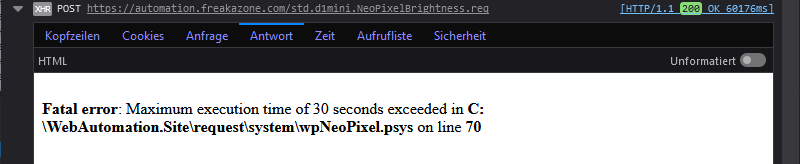

Die Anfrage geht durch, der ESP tut das, was da drin steht, aber die Antwort passt nicht.
Die Antwort ist aber in dem Fall vollkommen egal - trotzdem bleibt der Apache/php in 'Warte auf Antwort' und blockiert damit alles andere. Obwohl der ESP das gewünschte tat.
Der Workarround bei php:
stream_context_create([
	"http" => [
		"method"=>"GET",
		"timeout" => 1
bei gleichzeitigen Abfragen summiert sich das jedoch und fühlt sich träge an, da die darauffolgende abfrage erst nach dem ablaufen des 1 sek Timers abgesendet wird.

'file_get_contents' läuft hier ins leere / timeout. Bei std Einstellungen 30 sec, deshalb der workarround mit dem 'getContext()'. Der ESP fürhrt die Aktion auch aus...

PHP (über FF Entwicklertools) gibt das folgende aus:
hierbei habe ich das Script aus Post PHP, HTTP und response - #4 by checkers angepasst:
//file_get_contents('http://' . d1Mini ::$ip . '/setCmd?' . $cmd, 0, self::getContext());
file_get_contents('http://' . d1Mini ::$ip . '/setCmd?' . $cmd);
also ohne das Timeout.

sodenn versuchte ich es wieder mit der direktverbindung von apache/php zu ESP.
Der Apache / webseite bleibt aber bis zum Timeout hängen.
da mir die antwort auf den cmd egal ist, reduzierte ich mit dem context die zeit des timeouts auf 1 sek.
bei 20 Lichtern, 'alles aus' sind das jedoch auch noch 20 Sekunden wartezeit, was sich extrem träge anfühlt.

eigentlich fertig, aber das PHP Script wartet auf Antwort und bleibt hängen.
die antwort ist:
und kein iframe nur kommunikation:

Und wie sendest Du den Request?
Gruß Tommy
Ist der mit request->send_P() noch nicht gesendet?
