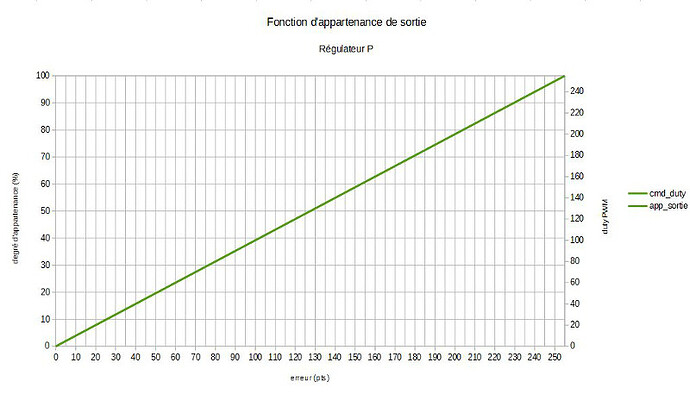

La suite du programme : l'utilisation de la logique floue.
Principe
data num.                variables         Moteur            variables                       Paramètres
du      --> Fuzzi. -->   linguistiques --> d'inférence  -->  linguistiques --> Défuzzi. -->  num.
capteur                  d'entrée          (règles )         induites (règles)               de sortie
Régulateur P flou simple :
Fonctions d'appartenance du capteur
On voit que pour une erreur de 128 le capteur appartient à 50 % à ON et 50 % à OFF (peut être que le nom de logique floue vient de là ;))
Fonction d'appartenance de la sortie et paramètres numériques
Dans ce cas la commande se fait avec un coefficient constant.
L'avantage de la logique floue c'est que l'on peut adapter les différentes règles.
