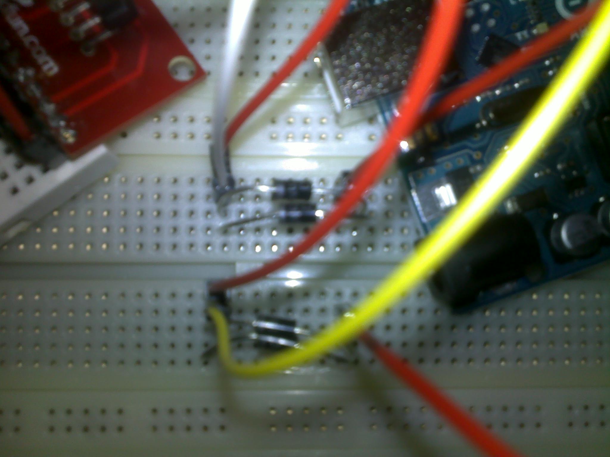

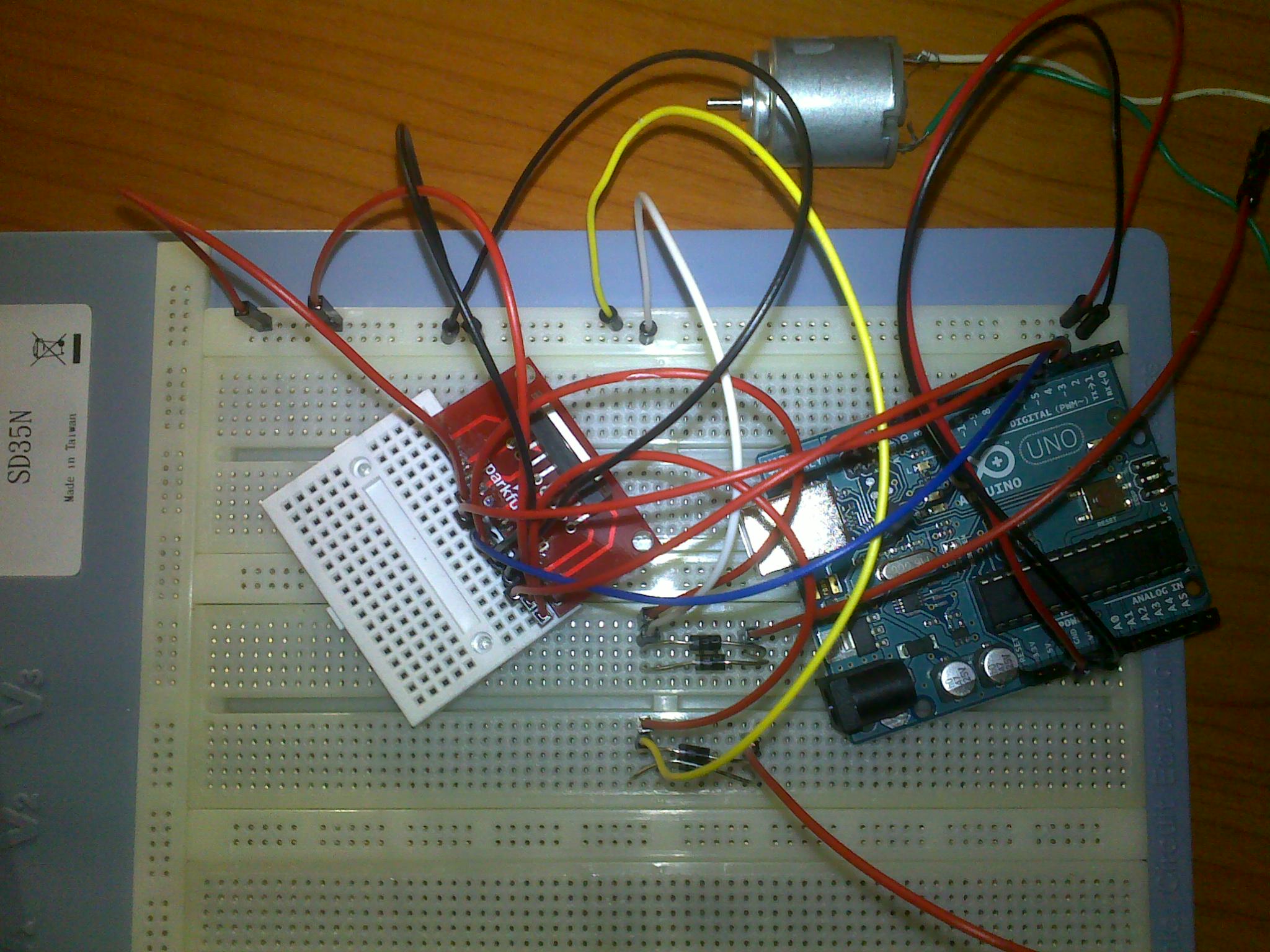

Ciao uwefed grazie per le info.
Allora ho visto il datasheet sopratutto pag 8 ed ho preso anche i diodi.
Visto che devo utilizzare solo un motor ne ho usati 4.
I miei collegamenti sono questi, ancora non ho testato il tutto, perchè non sono molto convinta sopratutto riguardo i collegamenti dei diodi
se ci date uno sguardo e mi date un parere mi fate un grande favore.
tnx

come dice MauroTec, sulle foto non si capisce tanto percui non so neanch'io dire tento.
Rigurado i diodi devono essere messo sulle uscite del L298 verso massa e verso +Vs (5V)
La direzione é in modo che non conducono percui l' anodo verso massa e il catodo (anellino) verso +5V. Percui sul uscita OUTPUT1 metti 2 diodi, uno verso massa col catodo verrso l'OUTPUT1 e l' altro verso +5V col catodo verso +5V. La stessa cosa con la seconda uscita OUTPUT2.
Per la resistenza tra pin 1 e massa. Per il momento non serve, lasciala via.
Serve in combinazione con un L297 per costruire un pilotaggio in corrente per i motori passo passo.
Ciao Uwe

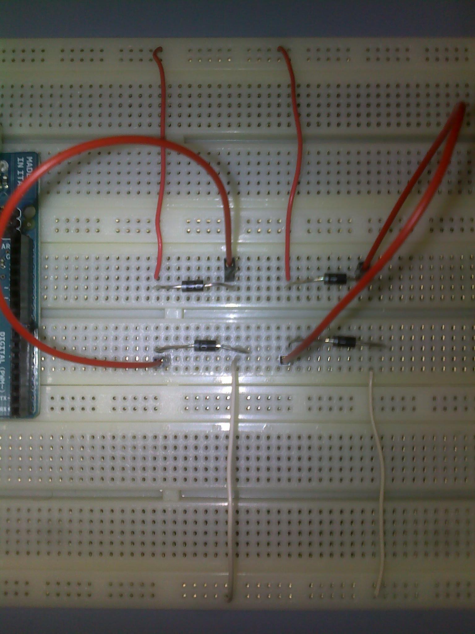

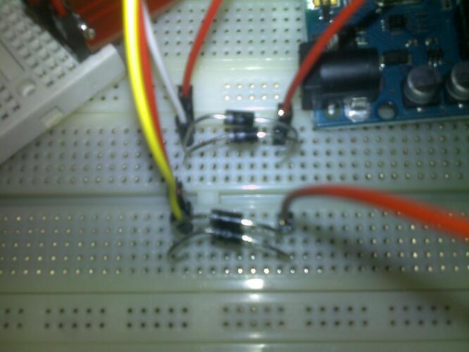

Uhm vediamo un pò se ho capito bene, ora le foto dovrebbe essere più chiare riguardano solo i collegamenti dei diodi e di 5v e gnd di arduino.
I fili verde e giallo sono le uscite che vanno su l'output 1 e 2 dell' l298n
Tnx
Allora, io ho scaricato Fritzing (pacchetto binario) ma non si avvia, dovrei scaricare il sorgente ma ora non ho il tempo di compilare impacchettare ecc.
Quindi niente Fritz, tu se invece lo hai potresti postare il jpg o png del progetto così è più facile seguirlo perchè le foto anche se chiare sono enormi.
Comunque quello che ti serve è sapere se i diodi sono messi giusti, si sono collegati giusti ma ti sei presa tutta la bread (enorme se confrontata con quella mia che è nana) per collegare 4 diodi, per cui dovresti fare qualcosa di più compatto così impari anche come lavoare con le bread.
Es. anziche il ponticello per collegare insieme K e A dei due diodi puoi mettere i diodi in modo d'avere K A un punto in comune, quello poi va al 298 e rappresenta un polo del motore.
