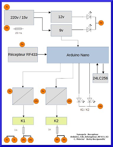

Piloter des relais en RF433.
L'ensemble comprend:
  • Programmes Arduino de l'émetteur et du récepteur.
  • Programmes Arduino Test.
  • Librairies VirtualWire et simpleBouton.
  • Liste du matériel.
  • Les schémas (Emetteur, Récepteur).
  • Documentations Techniques.
  • PCB en Gerber.
  • PCB en PDF.
  • Le fichier Projet Telerupteur_RF433_V2.pdf contient
    ** le détail du projet.**
  • L'ensemble du projet peut-être récupéré sur Github
    en faisant une recherche avec : Projet_Telerupteur_RF433_V2
    en ZIP ou par Git
